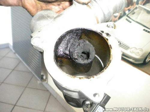

War heute beim Freundlichen, der hat das AGR-Ventil samti Mischgehäsue ausgebaut, gereinigt und wieder eingebaut. War ziemlich versaut und voller Pampe, eindeutig nicht mehr voll funktionsfähig.
Das Teil konnte von unten ausgebaut werden, die Ansaugbrücke musste nicht raus, aber trotzdem ncht so einfach
Bin schon gespannt ob es das war.
Agr-mischgehaeuse

Oh sorry, hab vergessen den Fred "abzuschließen": Ja, das war es!
Es ist jetzt der neue "LMM für CDI" von TE Taxiteile Berlin wieder drin, MB hat den eigenen wieder (auf eigenen Vorschlag) ausgebaut und zurückgenommen.
Der Wagen geht irgendwie einen Hauch besser und rußt auch beim Voll-Blech nur ganz wenig -- war aber schon vorher eher auf der "guten Seite".
Fazit: Volltreffer!
