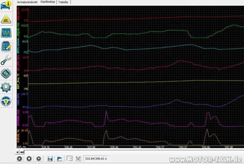

Unten ein Log-File mit entsprechenden Daten.
Für dich, bzw für deine Fragen, sind nur die beiden unteren Datensätze wichtig:
Sind aber Daten beim normalem Dahin rollen, also ohne große Min-Max. Aber man sieht genau, dass wie das AGR Ventil sofort auf jede Leistungsanforderung reagiert ( Linie NM )
