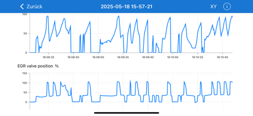

AGR (dauerhaft) geschlossen nach drei Minuten Fahrt - P2413(00)
Volvo V70 3 (B)
Nach ca. drei Minuten Fahrt schliesst sich das AGR-Ventil und bleibt den Rest der Fahrt dauerhaft geschlossen. Nach einem Neustart des Motors (Start-Stop reicht nicht) verhält es sich wieder so. Die Motorkontroll-Leuchte geht nach zwei oder drei dieser Zyklen an. Per ODBII konnte ich diesen Fehler auslesen:
P2413(00) [0x241300]
Exhaust gas recirculation (EGR) system - performance problem
Status:
Steht aus, Bestätigt, Test ist seit dem letzten Löschen der Fehlercodes (DTC Codes) fehlgeschlagen, Test während dieses Operationszyklus nicht abgeschlossen, Warnanzeige angefordert
Es sind keine weiteren Fehler in den Steuergeräten hinterlegt. AGR und Kühler wurden vor ein paar Jahren getauscht. Der MAP Sensor ist sauber und ein neuer MAP Sensor hat das Fehlerbild nicht verändert. Das AGR-Ventil läßt sich händisch leicht bewegen und klemmt nicht.
Was könnte die Ursache sein? Sind die Werte bei "EGR flow" im normalen Bereich? Hoffentlich ist der Kühler nicht wieder dicht... und möchte ausgetauscht werden. Als seltsam empfinde ich die Abweichung zwischen "EGR commanded" und "EGR valve Position". Scheinbar kenn das Ventil nur fünf Stellungen bei 0, 25, 50, 75 und 100%. Das ist aber schon länger so und ich weiß nicht, ob das normal/ok ist.
2015er V70 III, D4
AGR nach drei Minuten geschlossen
10 Antworten

Folgendes zu den Diagrammen:
1. EGR Flow (g/sec)
Der AGR-Fluss startet bei etwa 5–10 g/sec, fällt aber nach ca. drei Minuten (16:15) auf 0 ab und bleibt dort.
Ein Fluss von 5 bis 10 g/sec ist für ein AGR-System in einem Dieselmotor wie dem D4 (2.0L, 4-Zylinder) im normalen Bereich, solange das Ventil aktiv ist. Der plötzliche Abfall auf 0 g/sec korreliert mit dem Schließen des AGR-Ventils – das ist an sich nicht ungewöhnlich, da das Steuergerät das AGR-Ventil unter bestimmten Bedingungen (z. B. bei höherer Last oder Temperatur) schließt.
Allerdings sollte das Ventil nicht dauerhaft geschlossen bleiben, sondern je nach Situation wieder öffnen, wenn die Bedingungen es erfordern (z. B. bei niedriger Last oder zur NOx-Reduktion).
Das dauerhafte Schließen könnte ein Symptom des Problems sein.
2. EGR Commanded (%) gegen EGR Valve Position (%)
„EGR commanded“ schwankt zwischen 0 und 100 %, zeigt aber oft Werte dazwischen (z. B. 40–80 %). „EGR valve position“ zeigt jedoch nur diskrete Werte (0, 25, 50, 75, 100 %). Diese Diskrepanz ist sicherlich nicht normal.
Wie bereits oben erwähnt, sollte das AGR-Ventil stufenlos oder zumindest in feineren Schritten auf die Sollwerte reagieren.
Die Tatsache, dass das Ventil nur diskrete Positionen einnimmt, deutet auf ein Problem hin. Möglicherweise ist der Positionssensor des AGR-Ventils defekt oder ungenau.
Es könnte auch ein Problem mit dem Stellmotor des Ventils oder der Steuerung im ECU vorliegen, das die Position nicht korrekt regelt.
Da das AGR-Ventil, Kühler und MAP-Sensor bereits geprüft oder getauscht wurden, könnte also ein defekter AGR-Positionssensor oder Stellmotor eine Ursache sein. Die Abweichung zwischen „EGR commanded“ und „EGR valve position“ deutet darauf hin, dass entweder der Positionssensor des AGR-Ventils falsche Werte liefert oder der Stellmotor nicht korrekt auf die Steuerbefehle reagiert.
Obwohl das Ventil sich manuell leicht bewegen lässt, könnte der Stellmotor intern defekt sein oder der Sensor eine Fehlfunktion haben.
Teste den Stellmotor und den Positionssensor mit einem Diagnosegerät, das die Position live anzeigen kann. Idealerweise mit einer Vida-Dice-Einheit 2014D/2015A, oder ein alternatives Diagnosetool, das mit deinem (2015er V70) Fahrzeug problemlos kompatibel arbeitet und Live-Daten während der Betätigung anzeigen kann.
Ein Austausch des AGR-Ventils (inkl. Sensor und Stellmotor) könnte nötig/erneut nötig sein.

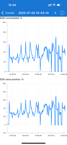

vielen Dank für die ausführlichen Erläuterungen und Hinweise. Mit VIDA/Dice konnte ich schon mal das AGR-Ventil mehrfach zwischen 0% und 100% bewegen. Man hört den Stellmotor und in VIDA wurde der erwartete Wert von 0% bzw. 100% angezeigt. Nachdem ich mit VIDA das AGR-Ventil neu angelernt/kalibriert hatte bewegte sich das AGR-Ventil während einer Testfahrt über mehr als 25 Minuten und "EGR valve Position" zeigte auch andere Werte als die eingangs beobachteten Positionierung (0, 25, 50, 75, 100 %) an. Bei der nächsten Fahrt sah es dann wieder wie vorher aus (siehe Anhang). Prinzipiell zeigen "EGR commanded" und "EGR valve Position" ähnliche Werte an aber die zurückgemeldete Position kennt wieder nur fünf Werte.
Morgen klemme ich VIDA/Dice noch mal an und schaue, wie sich der Sensorwert verhält, wenn ich das Ventil händisch bewege.
Viele Grüße, Till
Nachtrag:
Im zweiten angehängten Bild ist zu sehen, welche Werte der Sensor beim händischen Bewegen des Ventils liefert. Zu Beginn liefert des Sensor nach Zündung Ein einen Wert von 33%. Wenn ich den Hebel - von oben gesehen - um 30 Grad nach rechts drehe liefert der Sensor alle Werte zwischen den 33 % und 0%. Beim Loslassen des Hebel spring der dieser zurück auf 33%. Gegen der Uhrzeigersinn bewegt (etwa 60 Grad) zeigt der Sensor alle Werte zwischen 33% und 100% an. Für mich sieht das ordentlich aus. Bei eingeschalteter Zündung läßt sich der Hebel allerdings schwerer bewegen als bei ausgeschalteter Zündung. Ebenfalls ist bei eingeschalteter Zündung ein hochfrequenter Ton vom AGR zu hören. Die Frequenz ändert sich bei Bewegung des Hebels.
AGR - nur vier Positionen
AGR - händisch bedient

Das Verhalten nach der Kalibrierung zeigt, dass das AGR-Ventil grundsätzlich funktioniert, aber ein Problem (wahrscheinlich Steuergerät oder die Software) verhindert eine dauerhaft korrekte Positionierung.
Die Rückkehr zu den „diskreten Werten“ (0, 25, 50, 75, 100 %) ist nicht normal.
Ebenso sieht das Verhalten des Sensors tatsächlich korrekt aus.
Der Positionssensor liefert stufenlose Werte, was darauf hindeutet, dass der Sensor selbst nicht defekt ist. Er erkennt die Position des Ventils präzise und meldet die Werte korrekt an das Steuergerät. Das schließt ein Problem mit dem Positionssensor als Ursache für die diskreten Werte aus.
Das schwerere Bewegen bei eingeschalteter Zündung ist normal, da der Stellmotor aktiv ist und eine Gegenkraft erzeugt, um die Position des Ventils zu halten. Die Rückstellung auf 33 % zeigt, dass das Steuergerät eine Standardposition vorgibt, sobald die Zündung eingeschaltet ist. Diese Position (33 %) könnte die Ruhestellung sein, die das Steuergerät vorgibt, wenn kein anderer Befehl (z. B. „EGR commanded“) aktiv ist.
Dieses Verhalten ist also mechanisch und steuerungsseitig m. E. korrekt.
Der hochfrequente Ton stammt höchstwahrscheinlich vom Stellmotor des AGR-Ventils. Viele moderne AGR-Ventile verwenden einen Schrittmotor oder einen ähnlichen elektrischen Stellmotor, der durch Pulsweitenmodulation (PWM) angesteuert wird. Der Ton entsteht durch die schnellen Schaltvorgänge des PWM-Signals, das den Motor ansteuert. Das ist bei vielen Fahrzeugen, einschließlich Volvo-Modellen, ein normales Verhalten und kein Zeichen für einen Defekt.
Die Änderung der Frequenz beim Bewegen des Hebels ist ebenfalls normal. Wenn du den Hebel manuell bewegst, arbeitet der Stellmotor gegen deine Bewegung, um die vorgegebene Position (33 %) wiederherzustellen. Das Steuergerät passt das PWM-Signal an, um die Position zu korrigieren, was die Frequenz des Tons verändert.
Da der Sensor und der Stellmotor in Ordnung zu sein scheinen, liegt das Problem höchstwahrscheinlich im Steuergerät (ECU) oder dessen Software.
Das Steuergerät scheint das AGR-Ventil nur in diskreten Schritten (0, 25, 50, 75, 100 %) anzusteuern, obwohl der Sensor stufenlose Werte liefern kann. Dies könnte durch eine fehlerhafte Software-Kalibrierung oder ein Softwareproblem im ECU verursacht werden.
Die erfolgreiche Kalibrierung mit VIDA/DiCE, die temporär zu einem normalen Verhalten geführt hat (stufenlose Positionen), unterstützt dahingehend diese Theorie.
Dass das Problem nach der nächsten Fahrt wieder auftrat, deutet allerdings darauf hin, dass die Kalibrierung nicht dauerhaft gespeichert wurde/wird oder ein tieferliegendes Softwareproblem vorliegt.

Letztendlich war doch das AGR-Ventil defekt.
Mit dem neuen AGR-Ventil laufen 'EGR commanded' und 'EGR valve position' wieder schön synchron und das Ventil stellt sich nicht mehr nur auf die fünf Stellungen bei etwa 0, 25, 50, 75 und 100% ein. Das Ruckeln des Motors auf den ersten zwei Kilometern ist auch weg.
