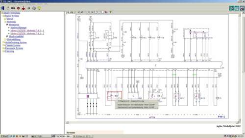

Schau mal in die Schaltpläne im TIS, z.B. der Anschlussbelegung im Motorsteuergerät: Bei den älteren Agilas gibt´s ein AGR, bei nem 2004er nicht mehr.

Mein TIS sagt das Gleiche.
Edit2
PotzBlitz: Modelljahr 2004 (8.03- 7.04) hat tatsälich kein AGR.
