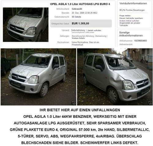

Auch Ich lege grossen Wert auf ein günstiges Auto und meinen
Agila habe ich vor 9 Jahren mit Unfall für 1400€ gekauft.
Meine Priorität liegt auch weniger auf Schönheit, mehr auf
Funktionalität. Meine Sicht geht aber nicht nur bis zum nächsten
TÜV sondern eher auf die nächsten 6 Jahre.
Reparaturen mache ich auch nicht immer sofort, aber sobald wie
möglich.

Danke für die beeindruckenden Bilder - ich hab meinen auch äusserlich lädiert im Herbst mit 133tkm Bj 2006 für 400 € gekauft...
