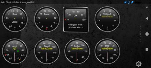

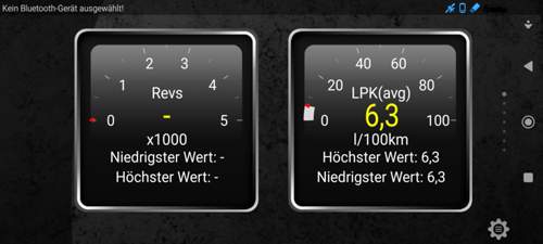

ODBII Adapter und Smartphone mit Torque oder eine der vielen anderen Tools für ODBII. Hat den Vorteil das noch dutzende andere Werte möglich sind. Ersetzt z.B. auch einen Bordcomputer. Spritverbrauch u.s.w.
Echtzeitanzeige
Mögliche Werte
Ein Drehzahlmesser im KI wäre mir da schon lieber, aber richtig, um ein Gefühl dafür zu bekommen ist das ne Möglichkeit.
