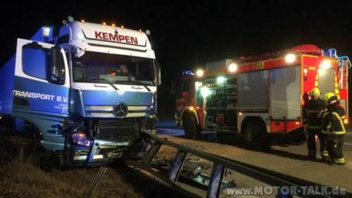

Gerade heute morgen auf der BAB 1 zwischen Hamburg und Lübeck:
LKW durchbricht Mittelleitplanke nach Unfall mit Sprinter: LINK
Quelle: SHZ online
Bargteheide | Nach einem schweren Verkersunfall war die A1 am frühen Freitagmorgen zwischen Bargteheide und Bad Oldesloe (Kreis Stormarn) in Fahrtrichtung Norden für mehrere Stunden voll gesperrt. Ein Sprinter hatte aus bisher unbekannter Ursache einen Lkw gerammt, daraufhin durchbrach dieser die Mittelleitplanke. Der Sprinterfahrer wurde wie durch ein Wunder nur leicht verletzt. Der Lkw-Fahrer blieb unverletzt.
Harald Kaufmann (59) aus Hiddenhausen ist seit 38 Jahren Berufskraftfahrer, fühlt sich auf den Autobahnen Europas zuhause. Seit Beginn seiner Truckertätigkeit hatte der Mann noch nie einen Unfall – bis zum heutigen Morgen auf der A1. Mit seinem 40-Tonner war er auf der mittleren Spur in Richtung Lübeck unterwegs, als ihn kurz nach der Anschlussstelle Bargteheide ein Sprinter überholen wollte. Doch dessen Fahrer verlor anscheinend dabei die Kontrolle über den Transporter und rammte den Lastzug. Dabei erwischte er die Zugmaschine ausgerechnet auf Höhe der Vorderachse. Während der Sprinter sich drehte und auf der Seite rechts im Graben liegen blieb, wird der Lastwagen zu einem nicht mehr manövrierbaren Geschoss. Stark nach links ziehend, walzt er auf über 50 Metern Länge Metern die Mittelleitplanke nieder, bis er endlich zum Stehen kommt. „Da hast du einfach keine Chance mehr, wenn dir jemand genau da reinkracht“, berichtet der geschockte Lkw-Fahrer Kaufmann, der sofort aus seinem havarierten Laster stieg und dem Sprinter-Fahrer zu Hilfe eilte.
Doch auch dieser hatte Glück im Unglück und war bis auf einige Schrammen unverletzt geblieben. Ein Rettungswagen brachte ihn in ein Krankenhaus nach Bad Oldesloe.
Die Feuerwehren aus Bargteheide und Bad Oldesloe musste derweil anrücken, um ausgelaufenen Diesel aufzufangen und die von Trümmern übersäte Straße wieder zu reinigen. Während der Bergungsarbeiten bleibt die Autobahn in Richtung Norden voll gesperrt – voraussichtlich noch bis zum Vormittag.
Zum Glück ist dieser Unfall glimpflich ausgegangen. Da die Strecke recht stark frequentiert ist, vorallem mit einem hohen LKW-Anteil, hätte das auch ganz anders ausgehen können...
Lkw-bad-oldesloe

Die Leitplanken an dieser Stelle waren ja anscheinden unzureichend. Da frage ich mich warum man solche und nicht stabilere da aufstellt, die mehr aushalten und gleichzeitig vor Durchbrüchen schützen UND den Auftprall für PKW Insassen auffangen. Erneuerungen kosten eben was. Aber wenn es sein muss sollte man die auch umsetzen. Wofür zahlen wir denn Steuern?
