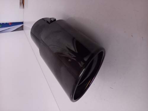

Hallo
Ich möchte mein WoMo
Citroe`n Jumper 2198 ccm 101 ps
optisch leicht auf Pimpen .

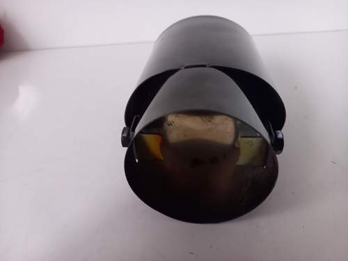

Habe mir diese Auspuffblende gekauft.
Die Blende geht über das Rohr wenn ich den um gebördelten Rand am Auspuff entferne.
Die Blende liegt dann sauber am Auspuff an, es ist kein Spiel dazwischen.
Nur, das Endblech der Blende ist oval und hat m.E. einen geringeren Durchlass wie das
Auspuffrohr was einen Rückstau bewirken könnte.
Jetzt meine Frage
Kann es sein daß durch den verringerten Auslass die Motorleistung reduziert wird oder
sich dadurch die Auspuff Temperatur erhöht.
Freue mich auf Antworten.

Soll ich jetzt eine Doktorarbeit verfassen warum eine Verengung von 1mm Länge auf einen 5m Auspufftrakt nix ausmachen?
Ja bitte!
Mich würde nämlich interessieren, wie eine Verengung von 1 mm Länge mit einem Durchmesser von 1 mm (oder meinetwegen 10 mm) nix ausmacht.

d² x 0,785 =Endrohrfläche
D1+D2 /2 = D3
D3² x 0,785 =Blendenfläche
Ist die Fläche gleich oder grösser gibt es keine Probleme,selbst wenn die Fläche etwas kleiner ist sehe ich da auch keine Probleme.
Auserdem ist die Blende ja 100% dicht. Also muß alles Abgas durch das ovale Loch. ( Ironie!!!)

Das Auspuffrohr hat einen Durchm. von 65 mm
Das ovale Endstück hat umgerechnet einen Durchmesser von 53 mm
Das bedeutet die Abgas Fließgeschwindigkeit wird gebremst.,
Meine Überlegungen sind,
höherer Staudruck in der Anlage, dadurch Leistungsverlust, und oder, höhere Auspufftemperatur

Bei einem 2,2L Motor ist der Rohrdurchmesser so großzügig bemessen daß die Reduzierung keine Auswirkungen
auf Leistung und Temperatur hat.
Auf diese Bedenken hätte ich gerne Euere Meinungen dazu gehabt

Genau andersherum: Wird der Querschnitt kleiner, muss die Fließgeschwindigkeit (in der Engstelle) steigen, damit dieselbe Masse pro Zeiteinheit hindurchgeht. Siehe Wasserschlauch am Ende zudrücken, damit der Strahl weiter reicht.
