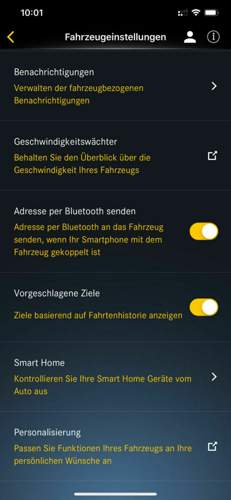

Ich nutze zur Fahrtroutenplanung gern von zu Hause aus die Mercedes-me-App. Ich suche mir dort die Adresse raus, wo ich als nächstes hin will oder muss und sende diese dann über den Link "Adresse an mein Fahrzeug senden" ab. Es erfolgt auch promt die Bestätigung über die App, dass erfolgreich gesendet worden ist (grüner Balken oben: Adresse an Fahrzeug gesendet). So weit so gut.
Nun hat es bei meinem Vorgänger (S213 E 200 d) immer super funktioniert, dass wenn ich das Fahrzeug startete, dann die Meldung im Navi kam "Ziel übernehmen". Und los ging's.
In meinem neuen E 400 d funktioniert das aber nicht mehr. Da kommt gar nix. Ich muss im Fahrzeug erst das Handy über BT koppeln und die Adresse dann nochmal absenden. Erst jetzt kommt der Dialog im Navi.
Frage[/b
]: Muss ich im Fahrzeug noch irgendwas in den Einstellungen aktivieren, damit die Adresse automatisch übernommen wird?
Besten Dank für eure Tipps.
Hallo, Du musst in der ME App „Adresse per Bluetooth senden“ (auf das Zahnrad klicken und runter scrollen) ausschalten, da die App es sonst versucht per Bluetooth zu senden.

@antarantar schrieb am 30. September 2019 um 17:05:06 Uhr:
Ist das wirklich so? Ich habe Bluetooth eingestellt, weil es dann im Auto wirklich super schnell geht.
Jawoll. Das war es! Habe jetzt das „Adresse per Bluetooth senden“ ausgeschaltet und seitdem funktioniert es wie früher. Danke für den Tipp!

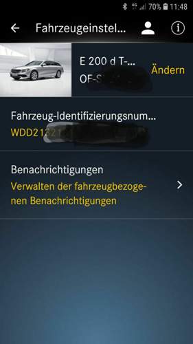

Bei mir funktioniert es noch nicht. Es erscheint auch kein Einstellmöglichkeit Bluetooth zu deaktivieren.
@MM-XF schrieb am 2. Oktober 2019 um 08:54:50 Uhr:
Gibts bei mir auch nicht! Vielleicht nur bei Apple-IOS?
@T-Fahrer in der App unter dem Auto auf das Zahnrad klicken.
.jpg
Nochmal: Die Bluetooth-Einstellung existiert in meiner App nicht (Android). Außerdem funktioniert das Senden wieder!
