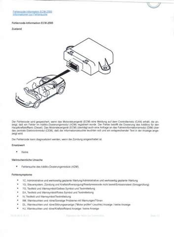

Heute war ich mit mein V50 2.0D beim Bosch-Service den Additiv Tank auffüllen zu lassen. Hat eigentlich gut geklappt, der Fullstand wurde zurückgesetzt, zeigte 100%. Danach kam aber immer die Meldung" Motorsystem Wartung erforderlich" Die haben den Fehlerspeicher ausgelesen und da war eine Meldung über ein Fehler von ein Füllstandsensor von Additivtank. Die haben den Fehler gelöscht, den Füllstand wieder zurückgesetzt, aber die Meldung kommt immernoch. Kann sein, dass der Sensor defekt ist? Oder haben die was falsch gemacht? Bisher hatte ich keine Problemen.
lgraur
Der "Fehler" war vermutlich der Bosch Dienst... Natürlich kann auch der Sensor ein Schuss haben, da der aber im A-Tank verbaut ist, müsste der gesamte Tank gewechselt werden. Ich würde da aber als erstes mal mit Vida drüber gehen. Das System ist bekanntlich etwas zickig was Fremdsoftware angeht.
Bin gerade vom Volvo-Werkstatt zurück. Wurde nochmal mit Vida alles geprüft, Füllstand war bei 100%.
Wurde aber ein Fehler im Additiv-Dosierungsmodul (ADM) gefunden, siehe Foto unten. War jetz ein Zufall, dass der Modul jetzt spinnt, oder hat doch was mit der Befüllung zu tun?
Habe jetzt den Modul unter dem hinteren linken Sitz gefunden. Ich werde den Stecker rausziehen und wieder einstecken. Ob das was bringt weiß ich nicht. Sonst muss ich ein neues Modul kaufen.

jetzt würde mich interessieren, welchen DTC (Fehlercode) das ADM genau hat?
Hat sich erledigt, auf dem Foto ist er ja zu sehen. :-)
