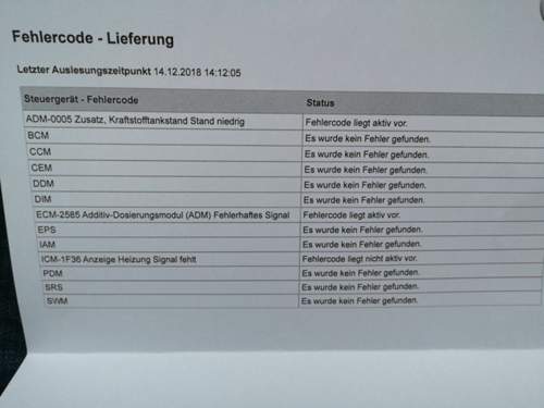

Ich müsste doch eigentlich mit der jetzigen Tankfüllung noch ohne Probleme fahren können. Ich gehe doch mal davon aus das ich jetzt zur letzten betankung den eolys Tank leer gemacht habe und er dann festgestellt hat das er aufgefüllt werden muss oder wurde das eolys zur letzten betankung geleert und als ich diesmal getankt habe kam erst die Meldung? Weiß da einer von euch bescheid wann das System merkt das der Tank leer ist?
das system merkt das meiner ansicht nach garnicht. man kann mit vida auslesen, aber selbst dort kommt (bei mir zumindest regelmäßig blödsinn daher). normalerweise fährst du 60tkm und füllst dann nach bis es voll ist.

Achso OK also könnte jetzt gut sein das mein dpf voll ist und er deswegen die Meldung bringt? Vom Fahren her ist er wie immer. Der freundliche meinte das der eolys Tank leer wäre. Er hätte den Fehler gelöscht und ist sofort nach den Starten wieder gekommen...
ja kann ja sein, wie gesagt wenn ich den füllstand abfrage kommt nur wirres zeug, einmal isser halb voll dann voll usw. vielleicht funktioniert deine abfrage ja besser.
wenn der dpf voll wäre würde er dauerhaft versuchen zu regenerieren was du am verbrauch sehen würdest- dann braucht er ca. 50% mehr sprit. du kannst bis du beim freundlichen bist theroetisch wie schon öfter mal besprochen auch selbst berechnen und die entsprechende menge selbst in den tank kippen. such mal hatten wir schon öfter.

Fehler ist weg, der Tank war Restlos leer. Im Anhang hab ich mal die Fehlercodes dazu
Img-20181214-151442
