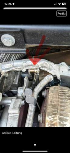

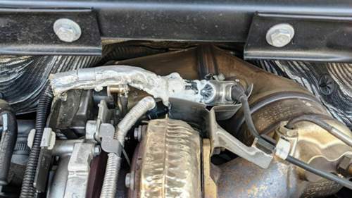

Mich hat’s auch erwischt. Scheint ein „ eingebauter „ Fehler zu sein . 3L TDI . Durchgescheuerte Stelle mit Pfeil markiert.
Bei mir hat der Spaß 3.000€ gekostet. Der Umwelt zuliebe. Was für ein Mist!!!
@capitanowitsch schrieb am 27. März 2024 um 14:02:18 Uhr:
Bitte WAAAS ??? Wofür 3 Mille ? Die Leitung kostet rund 250,-€ (also ca. 200 zu viel), der Austausch ist in 30 min erledigt. Oder war bei deinem noch mehr defekt ?

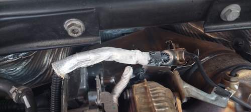

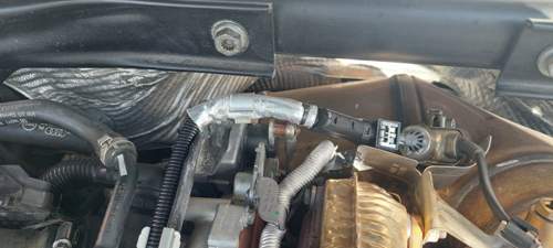

Hallo Gemeinde,
ich muss das Thema nochmal hervor holen, rein informativ.
Bei mir war die Leitung nach fast genau einem Jahr schon wieder undicht. Obwohl ich letztes Jahr nur das Ersatzteil gekauft hatte (Einbau selber gemacht), habe ich die Leitung + Einbau von Audi auf Gewährleistung bekommen. Hätte sonst 450,- € kosten sollen (falls Marderschaden oder Einbaufehler).
So, jetzt kommts: Die neue Leitung sieht an der neuralgischen Stelle anders aus, verbessert/verstärkt. Audi hat wohl bemerkt dass es Mist war. Vorher Nachher Bilder im Anhang.
Wer also zum zweiten Mal eine (alte) undichte Leitung hat, einfach mal bei Freundlichen nachfragen ;-)
20240808
20240825
Danke für den Hinweis und die Bilder. Bin gespannt, ob‘s hält.
ich auch. Ich berichte in einem Jahr ;-)

Hi Frannie,
sorry, nein.
Mein erster Gedanke, müsste ja auf der Rechnung stehen. Aber ich hab ja gar keine Rechnung, war ja Garantie. Und auf der Leitung ist mir auf den ersten Blick auch nichts aufgefallen. Wer weiß wo da die Nr. Versteckt ist.
Die Teilenummer der "alten" Leitung war 8R0131984AG, inzw. gibt es auch AJ, aber ob der der aktuelle Stand ist den ich drin habe kann ich dir leider nicht sagen.
Mike
Hallo ist das rechte bild Nr.2 Das neuere Teil (verstärkt)?
@propongasflasche schrieb am 26. Februar 2025 um 14:10:25 Uhr:
Ja, genau.

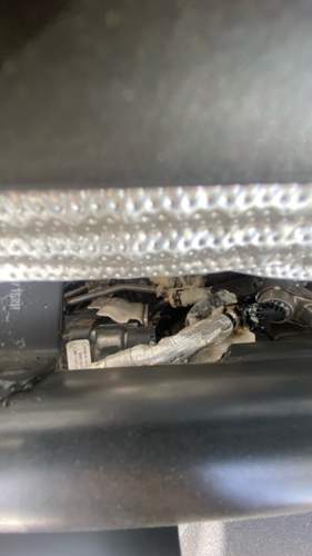

Hallo habe folgende Frage, bei mir scheint es 2 Fehler zu geben: 1x Undichtigkeit der Leitung oben am Ventil, 1x so sieht es aus läuft etwas vom Tank oder der dortigen Leitung zum Hinterrad, da dieses total wieß ist!
Habe mal beim Freundlichen nachgefragt, bei undichter Leitung 750,00€ sollte der Tank auch betroffen sein, 2.300€
Bin nicht gerade unerfahren als Schrauber, hatte bisher aber mit Harnstoffanlagen keine Erfahrung.
Kann mir jemand Tipps geben oder gibt es da schon einige Videos oder Anelitungen?
Würde mich freuen!
Grüße Dolfner

Hallo Dolfner,
Die Leitung zum Ventil hin kannst Du mit etwas Geschick selber tauschen. Die Leitung kostet um die 250,- € (Stand 07/2024). Die ist unten links (Fahrtrichtung links) beider Ölwanne gesteckt, verläuft dann vor dem Motorblock herum, rechts nach oben, an der Zylinderbank/Ventildeckel entlang wieder nach hinten Richtung Spritzwand, wo sie dann einen Bogen zum Ventil macht. Ist etwas fummelig, geht aber. Wenn dein Freundlicher 750,- € verlangt, will er ca. 500 nur für den Einbau, was selbst im besten Glaspalast mehr als 2h Arbeitszeit bedeutet. Die machen das aber in 30 - 45 Minuten !
Zwecks deinem weißen Hinterrad, da sollte man erst mal genau schauen wo er her kommt. Ob nur die Leitung undicht ist, ob es vom Einfüllstutzen kommt, oder oder oder... Wenn etwas am Tank ist, dann wird es nicht günstig. Nur die Fördereinheit hat bei mir knapp 1.100,- € gekostet (plus Einbau !), der Tank komplett liegt glaub bei rund 4K ! Wenn aber das Rad weiß wird, muss es ja von oben kommen, also eher nicht der Tank oder die Fördereinheit
Grüße, Mike
