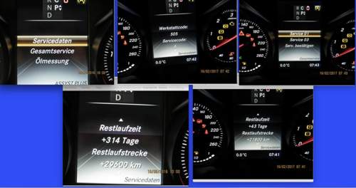

Ich hab das jetzt mal mit dem Geheimmenü ausprobiert, hat geklappt. Mir wurde alles mögliche an Daten über das Fahrzeug angezeigt, auch AdBlue mit dem Vermerk: nicht voll. Der Ölstand wurde mir allerdings nicht angezeigt, gibt es dafür noch ein anderes Menü?
Ja , hat bei mir auch geklappt , ich muss allerdings zugeben , es hat gedauert .
Ich musste mindestens fünfmal Anlauf nehmen , dann war es da .
AdBlue nicht voll ..so wie bei Malien .
Und dann habe ich mir mal gleich Assist angesehen , normalerweise sehe ich noch 80 Tage , hier , in dieser Menüführung steht mehr , da stehen auch die Kilometer .
Bei mir steht also 80 Tage und Restkilometer 20100 km ...das ist genau das , was mich umtreibt , der Wagen stand nach dem ersten Service A Ölwechsel bei 14700 km noch Monate beim Händler und ich habe jetzt das Problem , Ölwechsel machen zu lassen , obwohl ich noch so viele Restkilometer habe . Damit bin ich noch nicht durch , da ich aber auf der Rechnung Service A lediglich den Ölwechsel sehe und nicht AdBlue , gehe ich davon aus , dass da auch nichts gemacht wurde , dann wird wohl bald die Anzeige kommen .
Nochmal die frage , AdBlue auffüllen , was kostet das bei MB ?
Paul

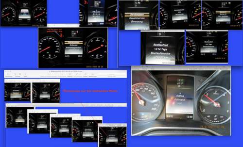

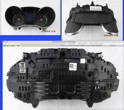

Hallo Malien,
es ist dieses KI aus dem Transporter V250 CDI (Modell W447):
zum öffnen von Service-Menü:
zuerst auf Tages & Gesamt-Km stellen
dann zuerst Hörer auf drücken und 1 sec. später
gleichzeitig noch OK dazu drücken ... dann kommt nach 5 sec. das gesuchte Menü.
p.s.: verbaut ist noch das Comand NTG 5.0
