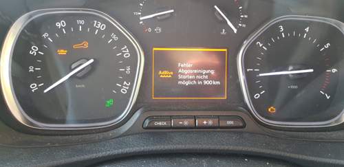

Hallo Zusammen,
nach wiederholten Werkstattbesuch, Austausch von Adblue-Tank mit Pumpe, Sensor und zwei mal Abgas-Sensor (NOX-Sensor), bin ich hier.

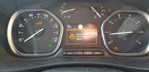

Es kommt eine Motorstörung Meldung, Sekunde danach Adblue / Abgasreinigung Fehler, gefolgt von einen "Countdown: Starten nicht möglich in 1200km". Nach Werkstattbesuch/Geldausgeben dauert es gerade 1-2 Monaten (wenig fahren) bis die Meldung wieder kommt.
Wenn einer dies schon hatte gerne einen Weg zu Erfolg melden.
Vielen Dank in Voraus

Bei mir war es die Adblue-Düse, also die, wo das Adblue in den Abgasstrang zerstäubt wird. Die war verstopft, weil das Zeug ja gerne kristallisiert.
Ist denn "untenrum" alles sauber und ohne salzartige Verkrustungen (weiß)?
Als vom Adblue-Tank bis zum Abgasstrang darf NICHTS WEISSES sichtbar sein...!

Es ist ein Fehler, ich war deswegen beim Werkstatt, AdBlue-Tank samt Pumpe und Sensor ausgetauscht, zwei NOX Sensoren ausgetauscht. Fehler kommt trotzdem.
Gestern konnte ich mit einem einfachen Diagnosegerät die Meldung Motorstörung löschen. AdBlue Meldung wird leider bei diesem Gerät nicht angezeigt, sprich AdBlue/Abgasreinigung Fehler immer noch da. Inzwischen ist auch für mich eine Alternative, eigenen Diagnosegerät zu tätigen und diesen Fehler ständig zu löschen (welcher aber kann das?).
Heute bei Werkstatt angerufen. Termin erst in 5 Wochen, kein Plan wie/was/wie teuer und zwischendurch darf ich vorbeikommen und "Reset" durchführen, damit wenigstens Countdown erst mal raus ist. Diagnosegerät von dem Werkstatt ist für einen privaten Gebrauch zu teuer, leider.
Ich habe bereits ca. 3.000 ausgegeben, ohne Erfolg. Ich selbst suche weiter nach einer Lösung und rate dringend anderen, welche so ein Fehler bekommen, zuerst hier Info zu sammeln, bevor man stumpf Hardware austauscht, welche nur einer Vermutung nach defekt sein konnten...

Ich hatte den Fehler "Motorfehler, Fahrzeug reparieren lassen" auch vor kurzem. Zudem ein massiver Leistungsabfall. Bergauf oder schneller als 50 ging nur schwer... Ich wollte das Fahrzeug so nicht bewegen und habe den adac gerufen. Nach auslesen meldete einer der Sensoren, dass die Ölqualität wohl schlecht sei. Zur Werkstatt könne ich fahren. Fahrzeug war erst 15 Monate alt, 15.000 km gelaufen, nächster Service erst im November.
Dort wurden auf Garantie zwei Softwareupdates und ein Ölwechsel gemacht, seitdem ist Ruhe... aber ich glaube das hilft dir nicht... trotzdem viel Erfolg!
Also, bei dem AdBlue-Verbrauch bin ich wohl auch über km und Liter gestolpert. Ein Verbrauch von 2 Litern auf 100 LITER Diesel (und nicht auf 100 KILOMETER) 🙄 ist völlig normal, da brauchen meine baugleichen Taxis zumindest im Stadtverkehr mehr.
Ich hatte bisher an jedem dieser Fahrzeuge Probleme mit dem AdBlue System. Von einem neuen Tank inkl. Pumpe über Sensoren und Düsen mit Leitungen wurde mal hier, mal da, etwas getauscht.
Der letzte Defekt äußerte sich genau so wie jetzt bei dem Themen-Ersteller. Abhilfe brachte die bislang günstigste Reparatur an dem Ad-Blue System:
Die AdBlue-Düse wurde gereinigt und neu angelernt. Danach war Ruhe.
