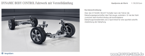

Das DYNAMIC BODY CONTROL Fahrwerk mit Verstelldämfung ist ab sofort für 1.130,50 Euro bestellbar (-> Konfigurator E-Klasse Limousine).
Über den DYNAMIC SELECT Schalter kann der Fahrer die Dämpfungseigenschaften des Fahrzeugs verändern. Er hat die Wahl zwischen dem Komfort-Modus mit komfortablerer Dämpfungscharakteristik und 2 Sport-Modi für eine sportlich-straffe Abstimmung der Dämpfung.

2016-07-15-07-56-13-dynamic-body-control-fahrwerk-mit-verstelldaemfung
