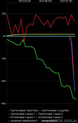

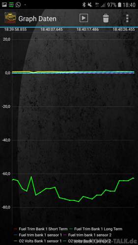

Fehlerspeicher i.d.R. nicht abgelegt. Meine Vermutung ist aber das etwas mit den Adaptionswerten nicht stimmt. Mit zunehmender Temperatur der Lambdasonde bekommt das Motorsteuergerät ja zunehmend plausible Werte und kann für eine optimales Verhältnis zwischen Sauerstoff und Kraftstoff sorgen. Daher habe ich mal die Fueltrims während der Kaltstartphase und während der Fahrt angeschaut (s. Bilder). Bild 1 zeigt die ersten Minuten nach Anlassen und darauf folgt Bild 2. Alles im Leerlauf gemessen im Standgas ggf. mal mit etwas Gas.
Grün sollen die Langzeitadaptionswerte sein und rot die Kurzzeitadaptionswerte.
Ich hab leider kein Screenshot. Mit zunehmender Temperatur gehen beide Linien auf 0 im Standgas. Die rote Linie (STFT) bleibt die ganze Zeit bei 0, wärhend die Grüne (LTFT) bei untertourigen Fahren ins negative geht und bei höherer Drehzahl ins positive.
Man muss dazu sagen, dass ich die Werte mit Torque ausgelesen habe mit einem billigen ODB2 Adapter. Sieht für mich eher etwas so aus als währen die Werte für LTFT und STFT (also Short Term Fuel Trim & Long Term Fuel Trim) vertauscht.

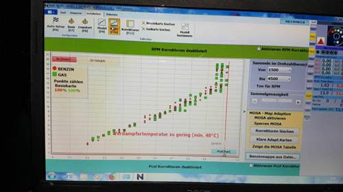

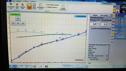

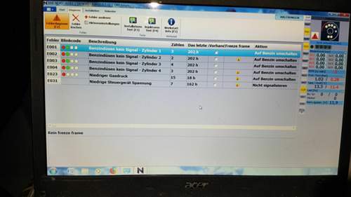

Jo, das Interface ist nun angekommen und ich hab mal meinen Lappi angschlossen. Ich hab zwar nicht wirklich Ahnung von der Materie. Für mich sehen die Einstellungen aber nicht so verkehrt aus. Fehlerspeicher habe ich auch ausgelesen in meinen Augen nichts Relevantes.
Ich hab ein paar Fotos gemacht und angehängt. Leider keine Erklärung warum die Langzeittrimms beim Kaltstart auf -30 absacken und erst wieder bei 0 sind, wenn die Lamdaregelung aktiv ist.

Bis auf das deine umschalttemperatur nicht 40grad ist sieht das soweit erstmal gut aus!
Und damit sind wir da wo ich schon früher drauf hingewiesen hab! Da stimmt was anderes nicht! Schätzungsweise Zündkerzen oder falschluft!
Das müsste eigentlich laufen.
Von Seiten der Gasanlage könnte man noch schauen, ob andere Temperaturkorrekturen helfen. Bei F11 findet man die, man könnte z.B. bei Tgas Korrektur von klein auf mittel ändern oder so und schauen, ob sich was verbessert. Möglicherweise ist der kalt ja noch etwas zu fett.

Die Mapkurve stellt einen aten Zustand da. Lösche mal Benzin und Gasmap und fahre beide mit betriebswarmem Motor neu ein. Wähle mal einen Drehzahlbereich für die Aufzeichnungen von 2000 bis 2500 U/min.
Dann mal sehen wie die Maps aktuell aussehen.
Eventuell mal WD40 durch die Gasinjektoren blasen. Einfach den 12mm Gasschlauch abmachen , WD40 in die Injektoren sprühen und den Gasschlauch wieder anschließen. Dann ein kleines Stück auf Gas fahren um die Injektoren zu spülen.
Das löschen der Maps verstellt die Anlage nicht , die Maps haben nur diagnosefunktion.

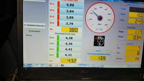

Warum laufen die EZ auf allen 4 Töpfen exakt gleich? (Bild 6)....Zufall oder falsch angeklemmt ?
Ciwa
Hallo Ciwa,
ne, die EZ sind nicht exakt gleich (Bild1). Muss Zufall gewesen sein, wobei die EZ doch recht nah aneinander liegen sowie auf Benzin.

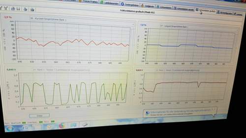

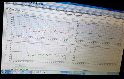

Ich habe aber mit meinem Laptop nochmal die ODB2 Daten ausgelesen, weil ich der Torqueapp nicht so ganz vertraut habe. Hier ELMScan Master (Bild 2 Kaltstart und Bild 3 Stadtverkehr mit halbwarmen Motor).
Vor dem Start ist der Wert Kurzzeittrimm bei 0.0 und Langzeittrim bei -3,7. Direkt nach dem Start bricht der Kurzzeitwert bis auf -65% ab bzw springt so um -40%. Gleichzeitig geht die Langzeittrimm Stufenweise bis auf unter -40%. Kurzzeitig sogar auf -75%. Zu der Zeit ist die Kurzzeittrimm wieder angestiegen (-20%). Alles im Leerlauf (hab aber mal etwas am Gas gespielt). Urunder Motorlauf ist eher nur bei Standgas bzw niedriger Drehzahl zu spüren.
Ich bin dann eine Runde gefahren und hab den Lappi mitlaufen lassen (Bild 3). Kurzzeittrimm wackelt dann zwischen - und + 20 hin und her. Langzeittrimm sehr nah bei 0. Im Standgas Langzeit bei 0 und Kurzzeit bei so +-5.
Puh. Kann man da noch ein paar Infos rausziehen?

Wenn ich jetzt richtig verstanden habe hast du Startprobleme auf Benzin bei kaltem Motor und schlechten Kaltlauf.
Mawi hat schon darauf hingewiesen das im Gasbetrieb bei anliegender Kaltstartkorrektur (Benzinzeit) das Gemisch zu Fett wird. Gas
hat eben keine Kondensationsverluste. Dafür gibt es bei der Nevo eine Korrekturmöglichkeit.
Probier mal folgendes:
Nachdem du abends dein Fahrzeug abgestellt hast, mach mal einen Steuergerät Reset. (Motor Stg)
Geht im Normalfall mit der Funktion Fehlerspeicher löschen, bei stehendem Motor und Zündung an.
Wenn das Kaltstartverhalten am nächsten Morgen dann besser ist liegt es am verschobenen Einspritzkennfeld
und damit an einer generell falsch abgestimmten GA.
Bleibt das schlechte Kaltstartverhalten -> Kompression prüfen. Ist die zu gering dann deutet das auf Ventilverschleiß hin
Anmerkung:
Die Regelgrenzen für LFT liegen bei vielen Fahrzeugen bei +-25% darüber hinaus kommt die MKL. Bei deinem
Motor ist der Bereich vermutlich +-100, was aber auch +-25% entsprechen sollte. Damit schwanken natürlich auch die Werte um Faktor 4.
