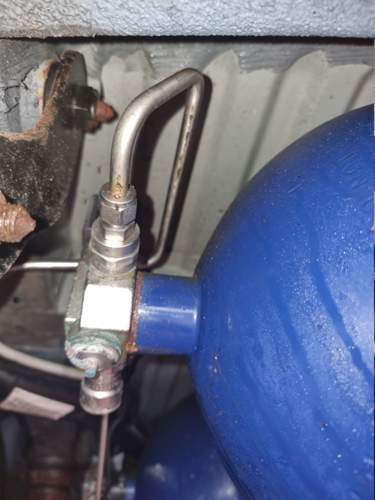

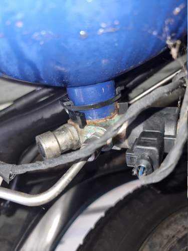

VW CNG Erdgas Caddy wieder Rost am Erdgasgastank genau am Anschlussstutzen zum Ventil keine GAP TÜV
Moin,
sollte eine einfache Fahrt zum Tüv werden, vorher Abdeckung abbauen lassen.
Die Tanks sehen gut aus, strahlend Blau ohne Rost. Wurden ja 2015/16 getauscht.
Die Schrauben am Spannband aber etwas Rost.
Aber jetzt der Hammer, am Anschlussstutzen vom Tank zum Ventil gibt es einen Rostansatz. Nix mit Tüv
Haben die Ingenieure in Wolfsburg wieder geschlafen oder der Mechaniker beim Einbau der neuen Tanks den Rostschutz vergessen.
Also wer einen gebrauchten VW Ecofuel kaufen wollt, schaut euch die Tanks samt Ventile genau an.
Dafür muss die Abdeckung unten sein.
Sonst, könnt ihr das Autos mit Rost an der Gasanlage gleich wegwerfen.
Jetzt könnte man sagen der Rost ist eher am Ventil. Aber die Nähe zum Tank reicht zur Verweigerung der Gasprüfung / TüV. Und der Prüfer sagte mir, es gab 2022 wieder eine Explosion und er geht lieber auf Nummer sicher.
LG
Rost Erdgastank Ventil

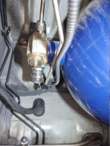

Hey,
Bei mir sieht es ganz ähnlich aus. Tüv habe ich bekommen.
Allerdings wurde mir vom Werkstatt Meister nahe gelegt meine Tanks aufzubereiten und diesen Rost Ansatz zu entfernen.
Ich war noch am Schwanken aber wenn ich das so lese sollte ich die 600€ vielleicht besser investieren...
Die Bilder siehst du im Beitrag in der Mitte des Threads,
Vielleicht ist diese Aufbereitung in der genannten Werkstatt ja auch for dich eine Lösung?
https://www.motor-talk.de/.../...tpruefung-der-tanks-t5914843.html?...

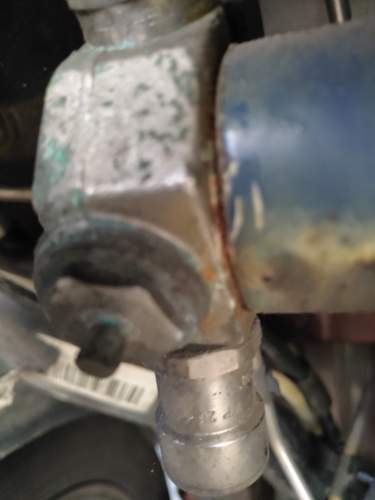

Hier könnt ihr genau sehen wie das Problem auszieht. Siehe Bild
Bild-2022-10-26
Das sieht natürlich krasser aus als bei mir aber in ein paar Jahren könnte es das sein...
Welche Lauf leistung hast du denn seit dem Tausch?
100.000
Oh wei das ist ja nicht wirklich viel.
Deutet doch auf einen Fehler beim Tausch hin.
Vergleiche ich deine und meine Bilder, so sieht es aus als würde bei dir ein Distanzring fehlen?
Vielleicht verhindert der Ring die Kontaktkorrosion zwischen Stahlflasche und Aluminium Ventilgehäuse bzw wird geopfert.
Vielleicht schickst du das Bild mal an die von mir erwähnten Werkstatt und fragst ob die das ausbessern können und dir den TÜV machen.
