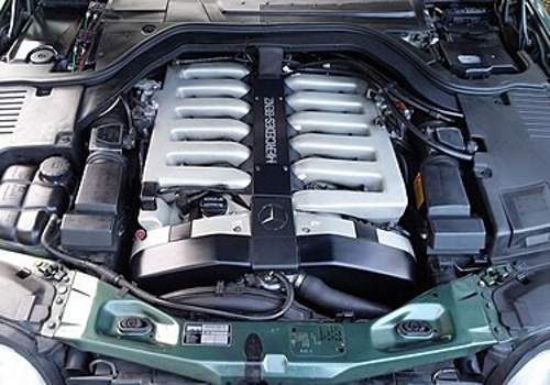

Ich bekomme bei mir auch kein 12 Zylinder rein und jammer auch nicht.
12 Zylinder
Wahrscheinlich ist das Elend, dass man nicht gut genug (d.h. auch mit den erforderlichen Pappen etc. ...) schweißen kann, um sich die Front zu verlängern und oder zu verbreitern ...
Und wo war jetzt der Bus all derer, die das interessiert? :-P
Als Bodo Buschmann in den W211 den V12er einbaute, Projekt "Rocket", wollte ihm das erst auch keiner glauben.
