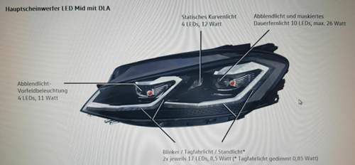

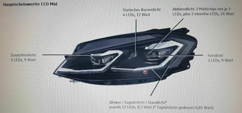

@rv112xy schrieb am 13. April 2017 um 05:22:29 Uhr:
@T-Bone7 schrieb am 12. April 2017 um 21:55:30 Uhr:
@rv112xy : Die normalen LED Scheinwerfer haben eine Komplett andere Optik und eine andere Anordnung der LED Module. Ein Simulieren funktioniert da sicher nicht. Das ist übertrieben gesagt, wie ich schraube mal zwei Räder ab und simuliere ein Motorrad.
Die normalen LED Scheinwerfer haben als Abblendlicht die gleichen Linsen wie die ALS Scheinwerfer.
Aber es sind andere led verbaut!
Led-scheinwerfer-mid
Led-scheinwerfer-mid-dla
Und es heißt tatsächlich VORFELDBELEUCHTUNG :-)
Ja achne 😉 Danke MichaelN für die Korrektur! Dennoch glaube ich dass die normalen LED den Xenon leicht unterlegen sind. Sonst würde VW das so nicht schreiben.
Andere LED Module setzen auch eine andere Optik voraus, von den normalen LED muss ja auch, zumindest ein Teil der fehlenden Vorfeldbeleuchtung mit abgedeckt werden.
Nö, wieso? Im Gegenteil, die LED's sind sogar schwacher beim Abblendlicht.
