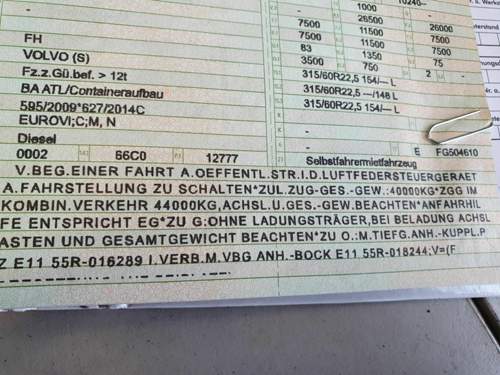

Ich brauche mal euer Wissen bezüglich Achslastberechnung an einem 5 Achs Sattelzug. In meinem Fahrzeugschein steht das ich eine Achslast der Antriebsachse bis maximal 11500 kg haben darf. Jetzt wurde meinem Kollegen bei der letzten Modulschulung aber beigebracht das bei einem Standardsattelzug mit 5 Achsen die Formel zulässiges Gesammtgewicht (40.000kg) geteilt durch die Anzahl der Achsen (5) die zulässige Achslast ergibt, in diesem Fall 8 Tonnen pro Achse wobei die 3 hinteren Achsen vom Auflieger als 24 Tonnen Einheit zusammengerechnet werden können da diese nicht mehr als jeweils 1,5 Meter auseinander sind. Auf die Frage was denn mit der Differenz von 3,5 tonnen vom Fahrzeugschein sind meinte der Dozent das diese Differenz genutzt werden kann wenn man z.b. 44 tonnen kombinierten verkehr fährt oder ein Equipment nutzt welches eine andere lastverteilung erfordert.
Ich bin jetzt ein wenig verwirrt weil wenn ich nach dem Dozent gehe meine Achse immer gut überladen habe und dann etwas ändern müsste.
Wie ist eure Einschätzung oder Wissen dazu?

Also ich weis nicht wo manche Leute ihre Weisheit herhaben.
Hab gerade mal bei mir in den Fz.-schein geschaut und da steht bei einer 2-achs Zugmaschine:
"zul. Zuggesamtgewicht im Kombiverkehr 44to gem. § 53 AusnahmevO Stvo.."
Viele fahren mit 3 achser wg. den Achslasten, man weis ja nicht wie ein Container beladen ist.
Auch viele Holzkutscher fahren legal mit 2achs Zgm und 44to ihr Käferholz.
Wer in der Tat eine 3-Achsen ZM nehmen möchte, kann das tun, wenn er davon überzeugt ist, dass es das braucht.
Fakt ist aber, dass es diese nicht braucht
Kombinierter Verkehr mit 44 T ist mit 2A ZM und 3A AL ohne Probleme möglich und zulässig.
Selbstverständlich kann es Sinn machen, dass man eine 3A ZM nimmt, wegen Sattellast, sollte die Beladung derart weit vorne liegen. Könnte man aber auch mit der richtigen Anordnung der Achsen vom AL auch lösen, dass die Sattellaste geringer wird, falls dies ein Problem sein soll.
Okay, das überzeugt mich !
Und die Fahrzeuge müssen für 44 tonnen zugelassen sein, und zwar nur im kombinierten Verkehr.
Was sie ja eigentlich nur als 3-Achser sind! (lt.§34 ) und , ich bin mir da sicher, ich es mindestens 2x zur FS-Prüfung gelernt habe.
Ich hätte wohl besser Jura studieren sollen................
Vielen Dank an alle , die sachlich zur Diskussion beigetragen haben und mich belehren konnten!
MfG Volker
Stimmt eben nicht....
auch 2A ZM können den Eintrag haben 44 T Zugsgewicht im Kombiverkehr.
Muss nicht eine 3A ZM sein.
Auch unsere ZM haben den Eintrag
In einem Punkt lag ich falsch, und zwar mit den 27 Tonnen beim Auflieger. Da gehen nur 24 Tonnen, aber mit einer Zugmaschine mit 9 Tonnen Vorderachse+11,5tonnen Antriebsachse ist es von den Achslasten her, kein Problem.
