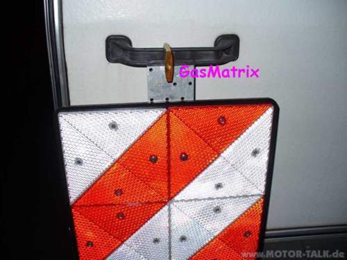

Wie auch immer, mir bleibt sowas in Zukunft hoffe ich erspart, denn meine Parkwarntafeln sind angekommen und bereits montiert.
Da ich die Dinger ja nicht dauerhaft montiert lassen möchte (sieht ja doch ein bischen blöd aus die zusammengeklappten immer spazieren zu fahren) habe ich mir die NICHT klappbare Version bestellt und diese auf einem Winkel montiert.
Diesen habe ich mir aus einem standard-Baumarkt-Balkenverbinder der Grösse 60x200mm zurechtgebogen.
Dadurch kann ich die Tafeln jetzt universal verwenden (Vorne Hinten Rechts Links) was ganz gut auf den Seitenbildern zu erkennen ist.
Die Leuchtkraft ist am besten auf dem Bild "hinten Fern" zu erkennen, speziell im Vergleich zum Kennzeichen und zum Dreiecksrückstrahler.
Die Montage am WoWa kann ganz einfach erfolgen indem ich den angeschraubten Winkel mit einem Vorhängeschloss am Rangiergriff befestige.

Wegen einer Anfrage eines Motor-Talkers, der mich darauf hingewiesen hat, das die obigen Bilderlinks nicht mehr gehen (gab glaub ich 2007 die Hochlademöglichkeit bei MT noch nicht) habe ich noch mal neue Fotos gemacht und als Anhang hochgeladen.
Die Parkwarntafeln haben sich in dieser Konstruktion bisher sehr bewährt.
Einfach in der Handhabung und alle Vorschriften werden befolgt.
Die Fotos hab ich übrigens mit einer normalen, kleinen Digicam mit eingebautem Blitz gemacht.
Erkennt man auch an den 15m Fotos das der Blitz nicht ausreicht um den WoWa ausreichend zu beleuchten, die Parkwarntafel aber extrem zurückleuchtet.
Das ist im übrigen auch bei Autoscheinwerfern so.
Diese Tafeln taugen wirklich etwas und ich kann die nur empfehlen.

Ich habe grade bein Stöbern auf meinem Rechner auch die alten Bilder von den Parkwarntafeln wiedergefunden.
Sind zwar sher ähnlich aber möglicherweise in interessanten Details doch unterschiedlich.
Ich habe übrigens einen Winkel statt eines Flachblech gewählt da die alte Beleuchtung (auch wenn sie moderner aussieht) tiefer montiert war und die PWT nicht auflag.
Das die PWT grade herab hängt wurde dadurch erreicht das sich der Winkel an der WoWa aussenseite abstützte.
Dazu war natürlich ein Kantenschoner auf dem Winkel aufgeklebt.
Vorne steht die PWT auf dem Gaskasten.
Auch hier ist der Winkel vorteilhaft, denn wüßrde man die PWT am oberen Blech an dden Rangiergriff anschliessen, dann würde er völlig schräg hängen.
So steht die PWT 1a grade.
Ich hoffe ich kann hiermit allen Laternenparkern helfen sich an die "Beleuchtungsvorschriften" zu halten
