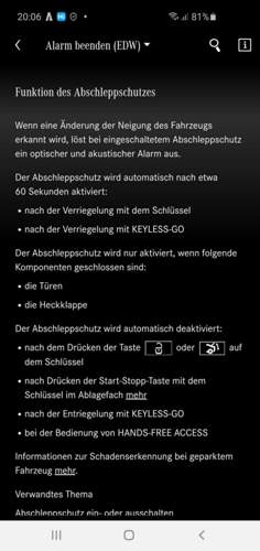

Auf Seite 103 und 104 der Bedienungsanleitung ist beschrieben, wie der Abschleppschutz bzw. Innenraumschutz aus- bzw. eingeschaltet wird. Was ich nicht verstehe ist die Erklärung zum automatischen wiedereinschalten des Schutzes.
Dort steht:
" In folgenden Fällen wird der Abschleppschutz wieder eingeschaltet.
- Das Fahrzeug wird erneut entriegelt
- Eine Tür wird geöffnet
- Das Fahrzeug wird wieder verriegelt"
Wenn ich nun im Fahrzeug sitzend den Abschleppschutz ausschalte und dann zum Aussteigen notwendigerweise eine Tür öffne, dann ist der Schutz gemäß der Beschreibung wieder eingeschaltet.
Diese Beschreibung ist für mich unklar (wie noch viele andere in der BDA). Wer kann mir bitte helfen und erzählen, ob und wie der Schutz nun wirklich ausgeschaltet werden kann ?

Ich vermute der Abschleppschutz ist dann wieder aktiv, wenn auf irgendeine Weise verriegelt wird.
Schau doch mal hier

Da steht aber nichts anderes wie in der gedruckten BDA. Danke, aber das beantwortet meine Frage leider nicht.

Teste doch mal was passiert. Ins Auto setzen, Innenraumschutz aus, Tür öffnen und aussteigen, dann wieder rein und Tür zu (nicht verriegeln). Was passiert?
Ich parke mit meinem Fahrzeug in der TG auf einem schrägen Doppelparker. Wenn dort der Abschleppschutz aktiv ist, geht jedesmal der Alarm los wenn der Nachbar die Parkbühne hochfährt. Deswegen habe ich keine Alarmanlage mehr.
Ich hatte aber mal einen Wagen mit und dort hat das so funktioniert: Einparken, Fahrertür öffnen. Abschleppschutz deaktivieren, aussteigen und verriegeln. Danach war der Abschleppschutz immer noch deaktiviert.

Ich habe es so probiert und folgendes passiert: Einsteigen, Innenraumschutz / Abschleppschutz in Stellung "aus" gestellt. Jetzt kann man die Fahrertür beliebig oft öffnen und schließen, er bleibt ausgeschaltet. Erst wenn man von außen verriegelt und dann wieder öffnet wird er wieder aktiviert.
Diese Information wäre in der Anleitung schon nicht schlecht gewesen, aber ...
