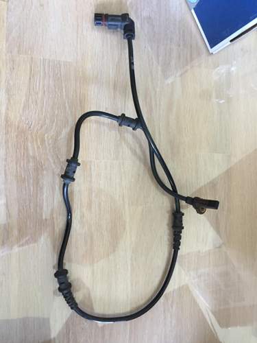

Hallo, ich möchte das Thema nochmal aufgreifen. Also bei meinem ABS Sensor-Problem bekomme ich die Fehlermeldung nur ab ca.160Km/h als Warnleuchte und Meldung angezeigt. Wenn ich langsamer fahre, liegt der Fehler trotzdem an - beim Auslesen des Fehlerspeichers kommt der sofort nach dem Löschen wieder. Aber nun zum eigentlichen Problem: Ich habe den original verbauten MB-Sensor ausbauen lassen und anhand der darauf gedruckten Nummer A1645400917 einen von Bosch gekauft. Angeblich kompatibel. Leider war der Stecker nicht passend. OK, kann passieren. Also nochmal bestellt, diesmal einen anderen Hersteller. Das gleiche Problem wieder. Also hat mein Werkstattmeister (Freie Werkstatt) einen bestellt, diesmal direkt bei MB. Und siehe da - wieder das gleiche Problem! Der originale Stecker ist 90 Grad abgewinkelt. Alle 3 bestellten Stecker sind aber nicht ganz 90 Grad, sondern etwas weniger, vielleicht 80 Grad. Das wäre eigentlich kein Problem, wenn nicht der ABS-Sensorstecker zusammen mit einem anderen Stecker (ich glaube Verschleißanzeige) zusammen in die Buchse gesteckt wird. Laut Werkstatt gab es wohl irgendwann eine Änderung seitens MB am Kabelsatz, sodass die 90 Grad Stecker in der aktuellen Kabelbaum-Variante nicht mehr passen, deshalb nun überall die weniger abgewinkelten Stecker. Kann das sein? Das würde ja bedeuten, ich muss den Kabelstrang tauschen... Weiß da jemand mehr dazu?
Im Anhang der Originale.

Im Anhang das Bild von der neuen Variante des Steckers.
ABS Sensor X164
Das Problem hatte ich schon vor Jahren mit den geänderten Teilenummern. Schaut mal bei ATP, dort sollte es noch die alten passenden geben. Und laßt es einfach die Fragesteller mitt Eurem Halbwissen zu verunsichern. Der 164 hat überhaupt keine ABS Ringe sondern der Polring ist im Radlager integriert! Also kann auch beim eindrehen einer Schraube nichts beschädigt werden.
