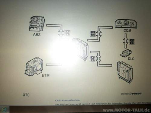

Die Frage ist immernoch, ob das Abs Steuergerät im can einfach so erkannt wird oder eingespielt werden muss oder ähnliches ! Wagen ist 1999
Sollte einfach so gehen sofern die TN gleich ist.
Zumal die ABS-Steuergeräte m. E. gar nicht am CAN-Bus hängen. Außer vielleicht beim C70 der jüngeren Baujahre.
@Erwachsener schrieb am 12. September 2018 um 16:24:34 Uhr:
da liegst du leider falsch Motorsteuergerät tacho und abs sind laut vida über can verbunden.
Whatsapp-image-2018-09-12-at-17-22-11
Ab welchem MJ? 1999? Beim 850 sicher nicht.
@Erwachsener schrieb am 12. September 2018 um 18:23:38 Uhr:
Ich spreche generell nur von ab 1999 da meine 2 beide can und bj1999 sind 🙂
