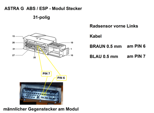

Der ABS Sensor vorne linke Seite sollte für das Tachosignal zuständig sein.
hier mal ein hilfreicher LINK

Wer kann mir sagen wo das Kabel vom Abs sensor beim Opel zafira a im Motorraum ist
Machs doch nicht so kompliziert.
Bau einfach den Stecker vom ABS-Modul aus und mach ne Widerstandsmessung an den Kontakten/PINs vom abgezogenem
Stecker.
Vorher linkes Vorderrad hochbocken,damit man es frei mit der Hand drehen kann.
Dann Widerstand messen bei stehendem Rad.
Danach Widerstand messen bei drehendem Rad.
Werte muss ich raussuchen.Hab ich nicht im Kopp.
Blackyst170 würdest du mir die Werte raussuchen. Oder weißt du wo das Kabel im Motorraum ist hingeht
