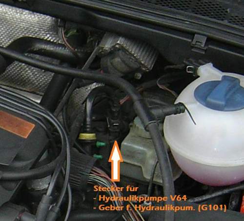

nach 27 Jahren und knappen 600tkm meint das ABS endlich mit rotem Dauerleuchten nerven zu müssen. Aber es wäre auch zu schön, wenns nur sowas blödes wie ein Drehzahlsensor wäre.
Nein, der Fehler lautet:
Hydraulikpumpe, Signal außerhalb Toleranz.
Es ist aber noch das alte ABS, sprich der schöne 2x2 Diagnosestecker, das Steuergerät unter der Rücksitzbank, Relais und Sicherungen oberhalb der ZE, sowie dem "schicken" Bremskraftregler an der Hinterachse.
Ich habe in meinen Unterlagen eine elektrische Prüfanweisung gefunden, quasi alles lässt sich über den Stecker am Steuergerät durchmessen.
Blöd nur: Da stimmt was nicht.
So heißt ich soll die Versorgung Dauerplus prüfen via Spannungsmessung zwischen Pin 1 und 35. Pin 35 ist aber frei, unbelegt.
Daneben findet sich aber ein rot/weiss isoliertes Kabel, das kann/sollte Dauerplus sein. Da ist aber nix, 0 V ggü. Masse. Entweder ne Sicherung durch oder nen Relais? Weiß halt nicht welche Pfade der Strom da nimmt.

Wenn die Zündung eingeschaltet ist, muss 12V sowohl an Pin 3 als auch an Pin 33 anstehen. Das sind die Versorgungsklemmen des Steuergeräts. Einen Dauerplus Anschluss hat das Steuergerät nicht.

Den Fehler (01276) gibts tatsächlich.
Mögliche defekte:
-die Pumpe
-Relais für die Pumpe
-Geber (G101) für die Pumpe.Sitzt an der Pumpe.
-Steckverbindung(en)
Und ja der Fehler wird ab 40Km/h gesetzt!
Ich sag der Fehler liegt an/in der Steckverbindung wie in meinem verlinkten Thread beschrieben.
Einen Stromlaufplan für das prähistorische ABS habe ich mittlerweile auftreiben können.
Ich habe den Fehler eingekreist: Der Widerstand des Gebers der Hydraulikpumpe (G101) ist zu hoch. Ich habe dazu am Steuergerätestecker zwischen Pin 31 & 49 gemessen, laut Messgerät unendlich.
Ich steckte dann den Stecker an der Pumpe (4-polig) ab und wieder auf, danach waren es 34 Ohm. Nahezu perfekt in der Mitte des Sollwertbereichs (29 - 40 Ohm). --> Ich meine nicht den 15-poligen ovalen Stecker am Ventilblock!

Das Problem ist behoben. Die Pins im Stecker der Pumpe waren korrodiert. Vorsichtig die männlichen an der Pumpe gereinigt und die weiblichen des Steckers durch neue ersetzt, es braucht ne passende Crimpzange (Da fließen im Bedarfsfall einige Ampere!).
Zum Glück war das Kabel lang genug und die Kupferlitze nicht oxidiert. Noch etwas Kontakfett zur Pflege und Schutz drauf.
Problem ist weg, vorerst... (?) 😕. Jedenfalls leuchtete seitdem die ABS-Lampe nie wieder auf, außer natürlich während des Selbsttests. Mal schauen.

Wie welcher Stecker? Habs doch genau beschrieben und bebildert. Mehr Stecker wirst du an der Pumpe nicht finden.
Ich wollte doch nur wissen ob du den Stecker auf deinem Bild meinst, der mit dem Pfeil.
