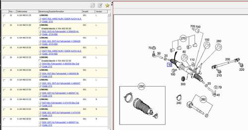

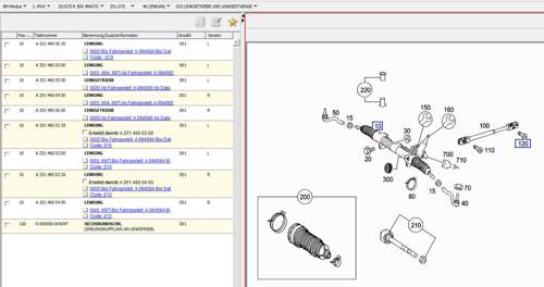

Was mich noch stört ist die Aussage, dass das Getriebe auch in die R Klasse passt. Die Getriebe der R Klasse fangen alle mit A251 an. Ich glaube also nicht, dass die austauschbar sind. Wenn Du ein R Klasse Lenkgetriebe hättest und das eine andere Übersetzung hätte als das beim ML wird das nie was.
Wenn Teile austauschbar sind haben sie bei Mercedes normalerweise die gleiche Nummer.

Es gibt für einen W164 oder R Klasse, unseres Wissens nach nur eine Lenkung. AMR064 und AMR021 ist die gleiche Lenkung.
Trotzdem MUSS die Werkstatt vorher die Lenkung überprüfen ob diese auch die gleiche ist wir die momentan verbaute. Wenn diese anders aussieht kann diese natürlich nicht einfach eingebaut werden. Die R-Klasse Lenkung ist zu 100% die gleiche Lenkung als die M-Klasse mit dem Unterschied das die R-Klasse eine Lenkung mit Serovtronic hat und eine ohne. Die M Klasse gibt es jedoch nur mit Servotronic. Jedoch, haben wir von Ihnen das Altteil erhalten und dies war auf jeden Fall das gleiche das wir Ihnen geschickt haben, dies wäre sonst bei der Altteilkontrolle aufgefallen. Die Fehlermeldung kann auf einen kaputten Servotronicsensor zusammenhängen das jedoch nichts mit unserer Lenkung zu tun hat.

In dem Bild aus dem Teilekatalog siehst Du ja wie viele verschiedene Lenkgetriebe es für den W164 gibt.
Warum eine identische Lenkung mit 2 verschiedenen Nummern verkauft wird verstehe ich jetzt auch nicht so ganz.
