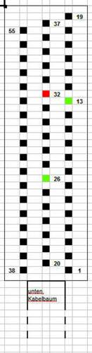

4-2-4- Druckwächter für Schlupfregelung defekt od. hat Kurzschluss
Die Adern blau-rot und blau-gelb kommen von dem Schaltkontakt und gehen zum ABS-Steuergerärt (ABS-STG) Pin 13 (blau-weiss) + 26 (grün) - dort sollte man dann 0-Ohm messen können.
4-2-4- würde ".....auch gesetzt, bei falscher Abstimmung zw. Bremslichtschalter und Druckwächter ....",
so die weitere Beschreibung.
Also, offenbar öffnet dieser Kontakt, wenn man auf die Bremse latscht ... dann sollen eben keine 0-Ohm, sondern "offen/unendlich" Ohm ;-) vorhanden sein, zw. eben Pin13 und 26, so der Text hier ;-) .
Falls keine Änderung --> Hydraulikaggregat ersetzen.
Falls Änderung: Bremslichschalter überprüfen
Bremslichtschalter (am Bremspedal) legt via gelber Leitung 12V an Pin32 vom ABS-STGS, falls Sicherung12 O.K.

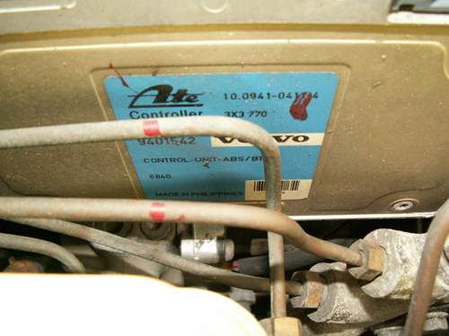

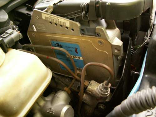

Hi, das ging vorhin (weiter oben) etwas unter :-/ ----> .... im "Hydraulik-Aggregat" .... und das wiederum ist unter der ABS-Pumpe, die quasi unter dem Steuergerät sitzt.
(Foto zeigt ABS-Steurgerät bis MJ.95 (also noch Metallgehäuse , es gab dann später eins in Plastik).

der Bremslichtschalter hat offenbar 2 'Schliesskontakte' , daher 4 Pins, wobei nur Pin1 und 2 benutzt werden, also nur ein Schaltkontakt.
Pin1 hat ein dicke rote (von Sicherung12) und Pin2 dicke gelbe Leitung (geht via Glühfadenwächter zu den Bremsleuchten -- und (!) -- hat via einem irgendwo liegendem Verzweigungspunkt (23/201) Verbindung zum Stecker des "berühmten" ABS-Steuergerät (ABS-STG) Pin32.
Dem ABS-STG wird darüber also mitgeteilt, falls Du auf die Bremse latschst ;-) - in dem Fall sollte am PIN32 dort dann ca. +12V zu messen sein (falls die gelbe Strippe dorthin nicht irgendwo einen Bruch hat bzw. der Verzweigungspunkt 'einen weg hätte' (eher unwahrscheinlich ;-) ).
Zwischen den ABS-STG Stecker Pins13 und 26 liegt der (Ruhe-)Kontakt (also 'geschlossen', wenn nicht aktiv) dieses Aggregat-Druckwächters, muss also quasi Kurschluss(0 Ohm) haben wenn Du nicht auf der Bremse bist - und öffnet dann (= 'unendlich'-Ohm ;-) ) wenn man bremst (und dem Ding der Druck dort 'gefällt' ;-) ).
Den 'Ruhezustand' (Kontakt geschlossen / 0-Ohm) muss man auch schon messen können, wenn der Elch ausgeschaltet ist.
