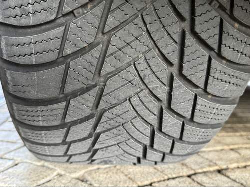

Hallo Forum,

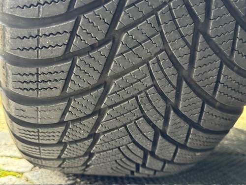

ich habe soeben eine sehr unregelmässige Abnutzung der Bridgestone Blizzak LM001 255/50 R20 109H XL M+S Winterreifen festgestellt. Außen sind noch ca. 6,5-7 mm und in der Mitte nur noch ca. 3-3,5 mm messbar. Vorderache mehr, hinten weniger, was auch nachvollziehbar ist.
Irgendwie verliert das Profil zur Mitte hin auf kurzer Distanz plötzlich stark an Tiefe. Siehe Bilder.
Ich meine eine solche Tendenz habe ich bei gebrauchten Reifen der gleiche Marke und Dimension auf Bildern im Netz auch gesehen aber nicht so extrem. Wie sind da eure Erfahrungen?
Hier die Daten zum Fahrzeug und zur Nutzung:
Etron 55 seit 03/23 mit Sport FW
Laufleistung: aktuell 28 tkm, davon mit WR schätzungsweise ca. 16-18 tkm in quasi knapp 1,5 Wintern
Viel AB mit bis zu 200 km/h aber oft eher bis 160 km/h
Oft 2 Personen mit viel Gepäck
Ein paar Strecken auch mit 2 E-Bikes hinten drauf, dann bis 150 kn/h.
Durchschnittsverbrauch 28 tkm gesamt laut BC 29 KWh
Ich hoffe, ich habe alle Einheiten richtig geschrieben aber ihr wisst ja was gemeint ist.
Ich habe in Erinnerung, dass man bei höherem Autobahntempo den Luftdruck vollbeladen wählen soll, zudem habe ich noch 0,2 Bar wegen WR aufgeschlagen.
Vorgabe vollbeladen: v:2,8 h:3,0 - ich hatte oft ca. v: 3,1 h: 3,2 Bar eingestellt
Ich bin jetzt erstmal auf 2,5 Bar rundrum runter gegangen und hoffe, dass das noch was rettet.
Bin vorher BMW 530xd gefahren mit oft über 200 km/h und WR haben locker 3 Winter gehalten bei ähnlicher Laufleistung.
Wie sind eure Erfahrungen oder Meinungen dazu?
War der Luftdruck viel zu hoch oder haben die Reifen von Anfang an in der Mitte weniger Profil?
Hinterachse
Vorderachse

Das ist ein typisches Verschleißbild bei zu hohem Reifendruck.
Je knapper die Tragzahl, also je stärker der Reifen durch Gewicht und Geschwindigkeit an seine Lastgrenze kommt, desto stärker wird der Effekt.

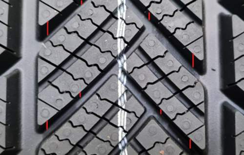

Der Mittelsteg zählt nicht zu den Hauptprofilrillen und ist bewusst niedriger gestaltet von der Gesamthöhe. Durch diese Erhöhung wurde das Verschleißverhalten der Lauffläche optimiert und die Laufruhe vom Reifen verbessert. Dies betrifft u.a. den Winterreifen Blizzak LM001 z.B. in der OE (Fahrzeughersteller). Die Stabilität wird durch die Erhöhung des Negativprofils in der Mitte der Lauffläche erzeugt. Dadurch wird z.B. das Handling im Trockenen und die Lenkpräzision verbessert.
Die Überprüfung der Profiltiefen vom Reifen wird ausschließlich nur an den Hauptprofilrillen neben den TWIs* gemessen. Die TWIs beim LM001 sind an den Schultern gekennzeichnet und nur dort sind die Messungen relevant. Alle anderen Bereiche sind für eine Profiltiefenmessung nicht relevant.

Erstmal bin ich froh, dass in der Mitte die Profiltiefe von Haus aus deutlich geringer ist und es nicht, bzw. nur bedingt an meinem eingestellten Luftdruck liegt. Da die Hautprofilrillen noch min. 6.5mm haben, sollte ich die 1,5 Winter bis zur Rückgabe eigentlich locker schaffen.
