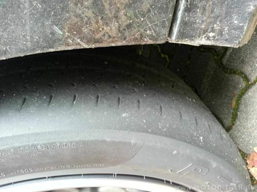

Vorderreifen (Vector 4 Seasons):
1. ungleichmäßig abgefahren, d.h. äußere Seite mehr
2. In der Mitte ca. 1,5mm Profiltiefe, außen dementsprechend noch weniger!! 😁
Ich glaub, den Winter kann ich damit nicht überstehen..
Kommt darauf an, wo du den Winter verbringst, für Ascari wärn die noch gut 😁
Die müßten dann ungefähr wie meine letzten SR aussehen 😉
20131009-114802
In Deutscheland 😁
So ähnlich sehen die jeweils außen aus, dazu kommt aber, dass ich meine im Winter auf Schnee fahren will, da ist nichts mit nach Haus kommen, runterherum Berge und Steigungen..
