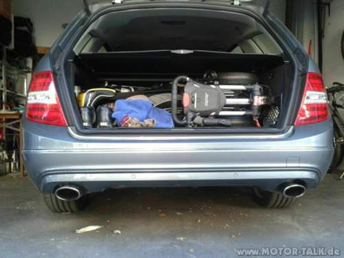

Hallo zusammen ich möchte mir an meinen C 350 CDI T Modell eine abnehmbare Westfalia Anhängerkupplung montieren da ich am W203 auch so eine verbaut hatte , wobei beim W203 kein Stoßstangenausschnitt nötig war , beim W 204 muß aber laut Anleitung ein Ausschnitt gemacht werden , wenn jemand diese verbaut hat wäre es super wenn derjenige mal Fotos davon reinstellen könnte denn ich möchte eine Anhängerkupplung montieren die möglichst unsichtbar ist .

Ich habe mich für die schwenkbare Variante (von Thule) entschieden und bin damit sehr zufrieden. Im eingeklappten Zustand ist praktisch nichts von der Anhängerkupplung zu sehen, auch wenn im nicht sichtbaren Bereich ein Ausschnitt notwendig war.

Hallo
habe die Westfalia abnehmbar auch selbst eingebaut und da ich sie nur selten benutze die
Stoßstange nicht "beschnitten". Da sie ja elastisch ist funktioniert das Einsetzen der Kupplung,
bequemer wäre es aber mit Ausschnitt. Optisch sieht man auch beim Einschnitt kaum etwas hatte
das bei der Vorgänger-Limo
Grüße Gerd

Hab an meinem ebenfalls die abnehmbare Westfalia AHK verbaut. Der Ausschnitt der gemacht werden muss ist quasi an der Unterseite der Stoßstange. Ist von oben nicht zu sehen auch nicht wenn man von hinten draufschaut. Lediglich wenn man sich drunter legt. Wird benötigt damit man die Steckdose ausklappen kann und genug Freigängigkeit hat um den Kugelkopf einzusetzen. Ich meine es war ein Streifen mit ca. 25cm Länge und 5cm Breite was weg musste.
Also keine Angst, du wirst es nachher nicht sehen.
PS: Ich hatte meine von einem Leasing Rückläufer aus einer MB Niederlassung, gekauft über eBay für 140€ inkl. Elektrosatz. Einbau ist zu zweit in 2h erledigt. Eine so günstige AHK hatte ich noch nie. Und es geht wirklich ohne Freischaltung wenn es dich nicht stört die Parktronic manuell auszuschalten. Die Funktionen gehen auf jedenfall auch ohne Freischaltung.
