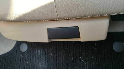

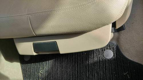

Dementsprechend meine bitte an die Mitglieder, die die Ablagefächer in Ihrem 218er eingebaut haben:
Wäre evt. jemand so nett das eine oder andere halbwegs aussagekräftige Foto zu schießen, damit ich mir zumindest mal die Optik zu Gemüte führen kann?
Mal 4 Bilder.
Was du darauf erkennen willst, ist mir allerdings schleierhaft.
Auf das Ablagefach auf der Fahrerseite könnte ich gut verzichten, weil es unpraktisch zu händeln ist.
Beifahrerseite ist OK, weil die Verbandstasche mit viel Drücken reinpasst.

vielen lieben Dank @mi-go 🙂
so wirklich prickelnd sehen die ja wirklich nicht aus.
vor allem wirken sie etwas unmotiviert „abgeschnitten“ Richtung Mittelkonsole.
ich glaube ich werde vorerst darauf verzichten und abwarten ob ich die Fächer vermisse.
Die im 211er sind etwas breiter (decken die ganze Breite der Sitzfläche ab) dafür weniger tief.
Wirkt zumindest auf Deinen Fotos so.

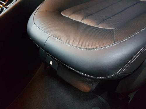

Nein haben sie nicht, der Feuerlöscher passt bei meinem FZ perfekt in besagte Ablage des Fahrersitzes und auf dem Öffner klebt ein schickes "F" für Feuerwehr 😉.
