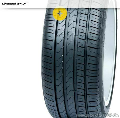

1. Conti Sport Contact 2: baut am Ende erschreckend ab
2. Bridgestone ER300 ganz o.k.
3. Pirelli P7 Cinturato: am Ende sehr laut und auf Nässe sehr schlecht
4. aktuell: Nexen N'Fera SU1 drei Monate gefahren und begeistert (ruhig, komfortabel, sehr gut bei Nässe und das zu deutlich geringerem Preis)
