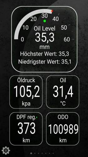

Wenn Du einen OBD2-Bluetooth-Dongle hast, dann könntest Du Dir beispielsweise mit der Android-App Torque die Fahrstrecke seit der letzten Regenerierung des Partikelfilters anzeigen lassen. Hier musst Du zwar ein wenig Hand anlegen denn die die normalen PIDs geben diesen Wert nicht her. Dies gelingt Dir aber mit dem in der App integrierten OBD2 PID Editor. Damit kannst Du also die Volvo-spezifischen PIDs ergänzen.
Folgende Eingaben sind erforderlich:
  • OBD2 Modus und PID: 22DBE6
  • Voller Name: [VCC]Distance since last DPF regeneration
  • Abkürzung: DPF reg.
  • Minimum-Wert: 0.0
  • Maximum-Wert: 10000.0
  • Skalierungsfaktor: x1
  • Gerätetyp: km
  • Gleichung: float32(a:b:c:d)
  • Verwendeter OBD Header: frei lassen oder 7E0
Den PID-Wert zeigst Du Dir dann am besten in einem Typ Digitale Anzeige an. Fortan solltest Du dann einen Überblick haben wie lange Du seit der letzten Regeneration des Partikelfilters gefahren bist.
Gruß Andreas.
Das Ganze sieht dann in etwas so aus wie im beigefügten Bild unten links.
Gruß Andreas

Danke für den Tipp FASchmidt! Werde es nachher gleich mal bei unserem V60 ausprobieren. Hast du eventuell noch weitere Volvo-spezifische PIDs zur Hand (Auf deinem Bild sehe ich Öltemperaturen?!)
EDIT: Kannst du vielleicht mal einen Screenshot der Custom-PID reinstellen? Ich bekomme beim erstellen immer den Fehler: "Check parentheses: 11132(1:1:1:1)"
Ich weiß nicht ob die PIDs auf dem V60 identisch sind. Das konnte ich noch nicht probieren.
Ich habe mich notgedrungen nur deswegen mit den Ölwerten beschäftigt weil Volvo bisher keine korrekt funktionierende Ölanzeige für die VEA-Motoren hinbekommen hat. Aber versuch doch erstmal den DPF-Wert ob der beim V60 funktioniert. Was hat der eigentlich für eine Maschine?
Gruß Andreas.
