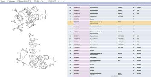

Nein der Flansch lässt sich einzeln tauschen, kostet um die 150€ Material und ca. 300€ fürs wechseln beim 🙂.

Danke für die schnelle Antwort.
Da werde ich mir wohl eine andere Werkstatt suchen müssen. Finde ich eine Frechheit, dass die mir gleich den Turbo wechseln wollen. Dabei habe ich den Meister extra gefragt, ob man auch die Dichtung oder entsprechend Einzelteile erneuern kann.
Hättest Du mir bitte die Teilenummer bzw spezifischere Infos zu dem Flansch und den benötigten Materialien?
Danke!
Hier das Bild und die Teilenummern.
Wirst wahrscheinlich die Pos. 21, 22, 23 und 3 benötigen.

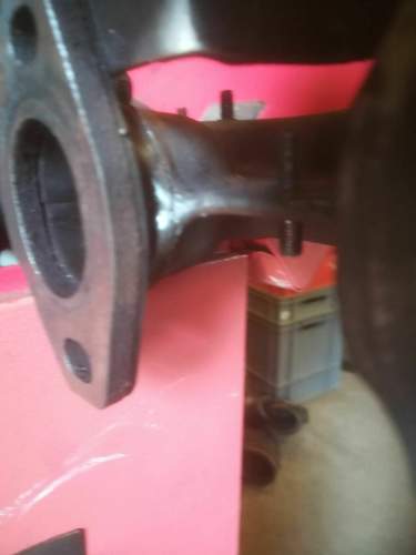

So, hab de. Krümmer als Ursache identifiziert, mit Spüliwasser und Turbo und Krümmer ausgebaut.
Eigentlich wollte ich einen AP-Krümmer einbauen, den hab ich auch hier, allerdings ist der nicht einbaufertig, man muss noch schweissen und der Anschluss zum Turbo ist nicht so wie beim Originalen. Hab dann auch, leider zu spät, das Video von NSC gesehen. Krümmer geht zurück.
Anbei mal Bilder vom ausgebauten Krümmer.
Kann ich den schweissen und
danach planen lassen?

Interessiert sich ja offensichtlich niemand für das Thema.
Der Vollständigkeit halber:
Ich war in einer Werkstatt die sich u. a. auch auf T3 spezialisiert hat. Wir haben den Krümmer zusammen begutachtet und es als unwirtschaftlich eingestuft, den zu reparieren.
Ich hab mir jetzt einen mittrlpreisigen bestellt, der einbaufertig ist und auch den Flansch zum Turbo fest angebaut hat.
Werde danach berichten
