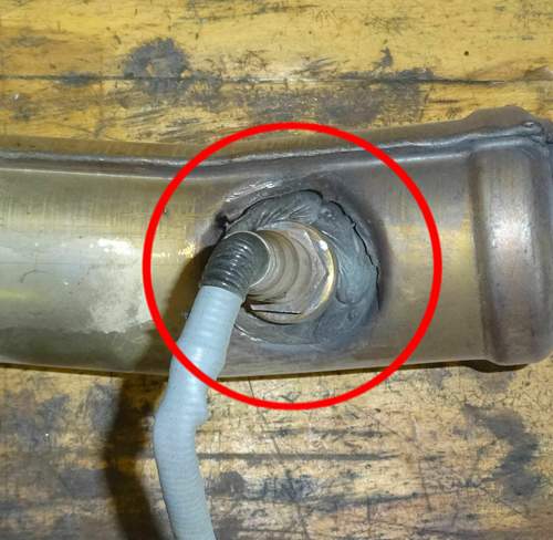

Nachdem das Rohr (A 642 490 83 00, Preis 486,55 €) draussen war, da war der Fehler auch schon gefunden. So wie es auf dem Bild um den Riss der Gewindehülse der O²-Sonde aussieht habe ich das Teil ausgebaut, nicht gereinigt. Nach ca. 40000 km, seit dem erstmaligen auftreten des Geruchs, ist an dieser Stelle kein Ruß zu sehen gewesen. Auch nach öffnen des Hitzeschutzblechs nicht.
Liegt das evtl. am Euro 5?
Dass der Geruch zu Beginn nur während der Regeneration auftrat, kann an der Temperaturerhöhung während der Regeneration liegen. Dadurch drüfte sich der Riss etwas aufgedehnt haben und sich dabei langsam vergrößern. Letzte Woche war es nun so dass immer ein leichter Abgasgeruch bei geöffneter Motorhaube spürbar war, im Innenraum nicht.
Jedenfalls war nach abnehmen eines Teils vom Hitzeschutzblech die Schweißnaht sichtbar über 50% vom Durchmesser der Gewindehülse eingerissen.
Wenn man das Bild zoomt kann man sehen dass die Schweißnaht alles andere als optisch gut ist.
Deshalb wurde die Schweißnaht kpl. weggeschliffen und die Hülse mit WIG wieder verschweißt. Ebenso das Hitzeschutzblech.

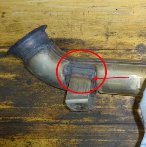

Es war wieder das gleiche Rohr wie oben zu sehen, nur an anderer Stelle gerissen. Wie o. g. kein Ruß zu sehen.
Und zwar war der Riss auf der Innenseite vom Haltebügel, womit das Rohr am Zylinderkopf befestigt wird. Äußerlich war die Schweißnaht noch o. k, aber innen am Bügel war der Riss fast durchgehend.
Wir haben die ganze Schweißnaht rausgeflext und zuerst den Riss geschweißt und dann den Halter wieder dran.
Probefahrt konnte ich noch nicht machen, morgen baue ich alles wieder ein.
Das Rohr ist dicht und der Abgasgeruch ist weg.

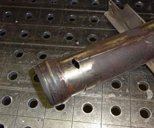

Seit dem Herbst stinkt es wieder, allerdings schon gleich nach dem Start. Es ließ sich nicht wirklich genau zuordnen. Erst nach dem warmlaufen im Stand unter dem Carport konnte man sehen wo das Kondenswasser noch austritt. Es kam unter dem Hitzeschutz nach DPF, nach dem Halter vor. Hier ist der Hitzeschutz bei mir ausgespart und das restliche Material ist einmal quer fast durch gerissen. Eigentlich waren 3 der 4 Schweißpunkte des Hitzeschutzblech aus dem Rohr gerissen
Da im Zusammenhang mit dem schweißen des Rohres, gleich der NOx-Sensor getauscht werden sollte, habe ich den ersten Versuch im eingebauten Zustand unternommen. Fehlanzeige, der NOx-Sensor ist im eingebauten Zustand von unten nicht erreichbar, denn der Schlüssel lässt sich nur um ein paar Grad zwischen der Leitung des Druckdifferenzsensors und deren Halter drehen. Die Leitungen bewegen sich keinen mm.
Also wurde die ganze Einheit ausgebaut, dazu muss man die Stecker der Temperatursensoren trennen. Die liegen aber oben auf dem Rahmen und sind mit Kabelbindern an anderen Kabeln befestigt. Das STG vom Nox-Sensor kann man lösen aber auch dessen Kabel sind mehrfach an anderen Kabeln oben auf dem Rahmen befestigt. Jetzt kann man erkennen warum die Ersatzteilnummer sich in die des Noy-Sonsors nach SCR geändert hat. Das hier viel zu lange Kabel wurde in einer Schleife verlegt und mit gefühlt 1000 Kabelbindern befestigt.
Beim schweißen wurden 2 Halbschalen um das originale Rohr mit 3 Löchern drin gelegt und verschweißt. Der Nox-Sesnor ließ sich nur mit viel Wärme zum Ausbau überreden. Das Gewinde (M20x1,5) war auch gut in Mitleidenschaft gezogen und wurde nachgeschnitten.
