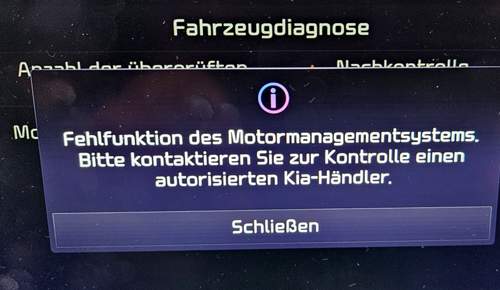

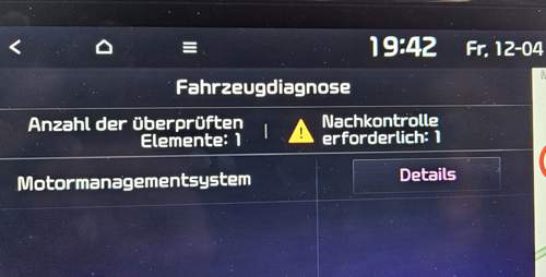

Mein Sorento vom September 2023 hat jetzt ca. 6500 km weg und macht ständig Probleme mit dem Abgasfilter. Jetzt ist auch noch ein Fehler von der Motorsteuerung dazu gekommen. Die Lampe für Motormanagement leuchtet ständig.
Die Werstatt sagte ich könnte bis zum Servicetermin (3 Wochen) einfach so weiterfahren. Der Sorento nimmt aber manchmal kein Gas an und fährt auch nicht wirklich freudig.
Ganz ehrlich - ich habe mir doch kein Auto für über 60T. Euro gekauft um regelmäßig den Abgasfilter freizubrennen oder sonst welche Dinge zu veranstalten.
Das Auto muß auch so einwandfrei fahren. Ich finde das diese Leistungsreduzierung des Motors wegen der Deutschen Abgasvorschriften quatsch sind und dadurch Probleme verursacht werden.
Mein zweiter Sorento ist 2 Jahre älter und hat noch die volle PS-Leistung und er fährt super. Ich bin da jetzt langsam sauer.
Fehler Motormanagement
Fehler Mototmanagement - 2
Fahler Abgasanlage + Motormanagement

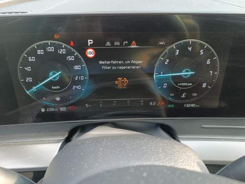

Heute kam die Meldung nach 13.200 km zum zweiten Mal.
Also scheinbar regelmäßig nach jeweils ca. 6.600 km.
Musste wieder ca. 50 km Autobahn fahren, bis die Anzeige verschwand.
die Werkstatt hat mir als Stadtfahrer empfohlen künftig E5 anstatt E10 zu tanken. werde ich mal ausprobieren,
könnte natürlich etwas dran sein weil ja weniger BIO Sirup enthalten ist.
