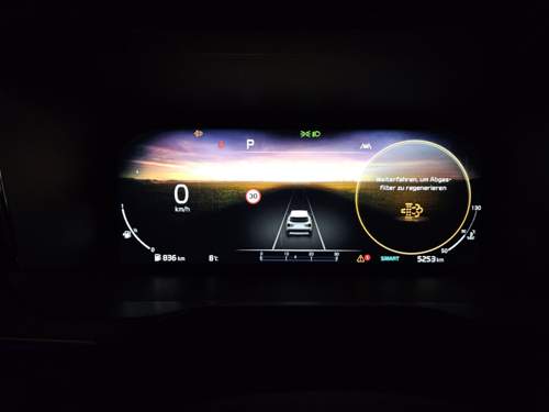

Servus zusammen,
seit gestern leuchtet bei mir eine Warnung mit folgendem Hinweis auf: "Weiterfahren, um Abgasfilter zu regenerieren".
Im Handbuch habe ich folgenden Hinweis gefunden:
Zur Aktivierung des GPF-Systems muss das Fahrzeug mindestens 30 Minuten lang mit einer Geschwindigkeit von mindestens 80 km/h gefahren werden. Achten Sie auf die Einhaltung folgender Bedingungen: Sichere Verkehrs-bedingungen, Getriebe Gang 3
oder höher sowie Motor-drehzahl 1.500 -
4.000 U/min. Sobald Sie die empfohlene
Zeit mindestens 80 km/h fahren, wird
das GPF-System wieder aktiviert und die
GPF-Warnleuchte erlischt.
Ich war nun eine gute Stunde auf der Autobahn und habe alle Bedingungen eingehalten. Leider leuchtet die Warnlampe weiter.
Werde die Tage in die Werkstatt fahren...
Jemand hier, der ähnliche Erfahrungen gemacht?
Mein Wagen hat gerade knapp 4500 Kilometer runter - mehr Fahrten in der Stadt, aber auch Mal auf der Autobahn und vor drei Wochen ca 500 Kilometer in drei Tagen auf der Autobahn bewegt.
Danke 🙂

Hatte auch das Problem bei 2000km. In der Werkstatt wurde die SW zum Motormanagement aktualisiert. Update nicht zu verwechseln mit dem kundenseitigen Update (Entertainment, Karten etc). Seitdem trat das Problem nicht mehr auf.

Was soll der Händler dir anderes sagen, als dass du so lange fahren sollst, bis die Regeneration abgeschlossen ist.
Am schnellsten geht’s wohl auf der Autobahn, wobei du durchaus auch die Fahrtrichtung wechseln kannst, um dich nicht unnütz weit von deinem Standort zu entfernen, es sei denn, du hättest kurzfristig ohnehin eine längere Fahrt beabsichtigt.
Hey alle, meiner hat das bei 2750 km bereits angezeigt.
Bin ca 25 Kilometer konstant bei 120 und bei ca. 3000 u/min manuelle Schaltung gefahren und danach war's weg.

Unser Sorento auch nach 5000 km die Meldung .
Gefahren bis Lampe aus.
Nach 2000 km gleiches Spiel.
In die Werkstatt, ausgelesen alles normal.
Nach dem Werkstattbesuch 150 km gefahren, gleiches Spiel.
Anruf in der Werkstatt, wir können nichts machen, da kein Fehler im Fehlerspeicher ist.
Wenn ich das Auto bringen würde, dann müsste es 2 Wochen in der Werkstatt bleiben, da müssten Versuchsfahrten gemacht werden und zu Kia gesendet werden.
Könnte auch 3 Wochen werden, natürlich ohne Ersatzwagen.
Wenn das so ist, dann fahren wir halt öfters sinnlos rum zum freibrennen.

Gibt ein Software Update dafür. Wird bei der Inspektion draufgespielt
bei meinem Sorento Mj23 war die Anzeige plötzlich wieder verschwunden, habe aber den Eindruck das der jetzt mehr Diesel verbraucht.
Die Werkstatt sagte mir das es kein Update für diesen Sorento (Sept. 2023) gibt. Hat da jemand eine genauere oder gegenteilige Information für mich?
