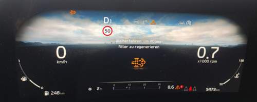

Servus zusammen,

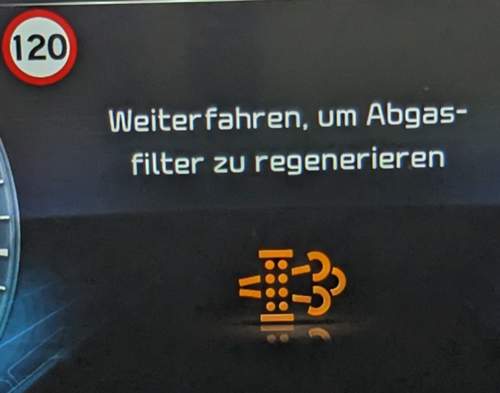

seit gestern leuchtet bei mir eine Warnung mit folgendem Hinweis auf: "Weiterfahren, um Abgasfilter zu regenerieren".

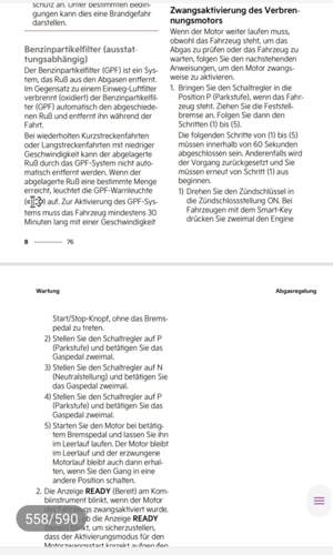

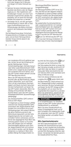

Im Handbuch habe ich folgenden Hinweis gefunden:
Zur Aktivierung des GPF-Systems muss das Fahrzeug mindestens 30 Minuten lang mit einer Geschwindigkeit von mindestens 80 km/h gefahren werden. Achten Sie auf die Einhaltung folgender Bedingungen: Sichere Verkehrs-bedingungen, Getriebe Gang 3
oder höher sowie Motor-drehzahl 1.500 -
4.000 U/min. Sobald Sie die empfohlene
Zeit mindestens 80 km/h fahren, wird
das GPF-System wieder aktiviert und die
GPF-Warnleuchte erlischt.

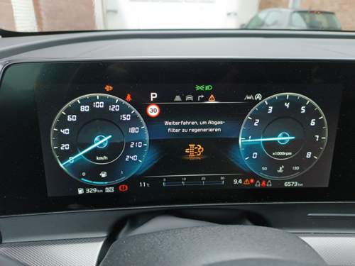

Nun hat es uns auch bei gut 6.500 km erwischt, siehe Foto.
Meine Frau kam mit dem Auto von der Arbeit und sagte, daß da eine Warnmeldung erschienen sei.
Ich bin dann eine Strecke von knapp 60 km gefahren, bis die Meldung verschwand.
Gut war, dass wir ohnehin eine Strecke von knapp 50 km fahren wollten, ich also nur etwa 10 km zusätzlich benötigte.
