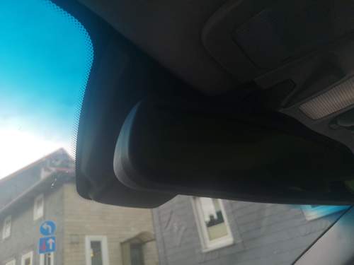

Kann mir jemand bitte sagen, wie ich die schwaze Abdeckung innen über dem Regensensor abbauen kann, ohne das etwas kaputt geht.
Es wurde die Scheibe getauscht und jetzt geht der Regensensor wieder nicht,naja. Ich möchte die Abdeckung innen abbauen und an den Regensensor kommen, dass ich ein neues Pad mit Gel aufbringen kann.
Danke euch für die Hilfe.
Viele Grüße

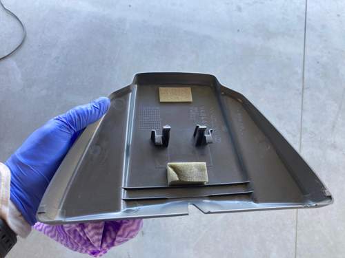

Hoffe das hilft. Im Prinzip sind nur die Ecken aussen am schwierigsten.. Und brechen dann gerne 😅
Schönes Bild... Dankeschön,Ben
Also muss ich in der Mitte etwas nach unten ziehen und aufpassen das die oberen Ecken nicht abbrechen?
Nein umgekehrt. Die Ecken außen sind wichtiger, weil die Haken in der Mitte nur "drauf gehängt" sind. Die Abdeckung deckt eine Metallguss-Platte ab.
Dann probier ich mal die äußeren Ecken erst zu lösen, scheint ja wieder etwas knifflig zu werden.. Einfach bauen geht nicht mehr.. 😅
