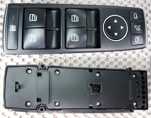

Wenn du es günstig und nicht unbedingt Original haben möchtest gibt es hier: https://www.amazon.de/.../ref=mp_s_a_1_10_sspa?... für 7,69€ den kompletten Schalterblock.
Mit der Sucheingabe "W204 Fensterheber Schalter" werden einem auch noch mehr Schalterblöcke angeboten.
Teilenummer vergleichen.
Ich suche ja nur die neuen Tasten und wollte diese wechseln.
Die Beifahrerseite vo. und Fahrerseite vo. (die Tasten für die hinteren Fensterheber) lösen sich auf.

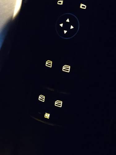

Ich hab die Dinger noch nie leuchten sehen ehrlich gesagt. Hab schon einige demontiert und noch nie eine LED darin gefunden.
Leuchten die kleinen Fenstersymbole auf den Tasten nicht in der Dunkelheit oder werden durchleuchtet?
Lars
Also mir wäre das neu.
Dann muss ich heute wohl in der Dunkelheit einmal nachschauen!
Lars
Ich habe gestern Abend ein Bild gemacht! Die Knöpfe leuchten alle! Sind die China-Knöpfe auch so hinterleuchtet?
Lars
Img-20250523
OK, dann ist das ja perfekt. Ist mir noch nie aufgefallen. Dann muss wohl doch eine LED auf der Platine sein. Da Du ja nur die Tasten wechselst ist es egal ob die original sind oder nicht.
Nur richtig durchleuchtet müssen sie sein!

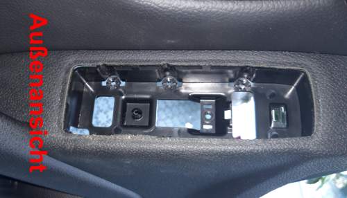

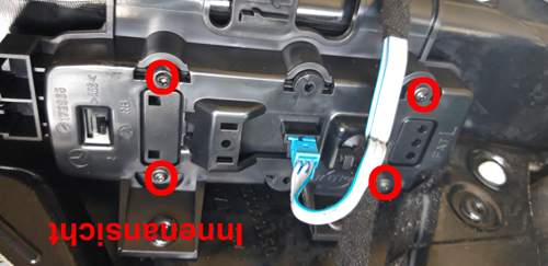

LÖSUNG:
Um den MIT 4 SCHRAUBEN VON INNEN VERSCHRAUBTEN Fensterheberschalter vorne links an einem Mercedes-Benz W204 auszubauen, muss man die Türverkleidung vorsichtig entfernen, um an die Schrauben zu gelangen (siehe Fotos). Werden die Schalter / Tasten nicht alle in China gefertigt? Über Ebay gibt es jedenfalls alle Teile!
