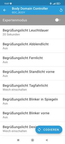

Ich habe das schon von Anfang an verstanden. Es muss einfach das Dauerfahrlicht rausprogrammiert werden. In vielen Fällen ist das eine Einstellung für Skandinavien.
Da ist es vielelicht auch die Frage wo das Auto ursprünglich herkommt.
Meiner kommt aus Deutschland und am Anfang war 0 nur TFL. Nachdem ich auf ein neueres iLevel geflasht habe, ist der neue Standard Abblendlicht.
Aber eigentlich ist das alles nebensächlich. Das Thema ist mir bekannt und lässt sich in 5min beheben.
BimmerCode
Und was soll uns das jetzt sagen? Es geht nicht ums Begrüßungslicht.
Achso sorry - dann hab ich nicht das richtige Bild gespeichert. Egal, hab's Heute so umkodiert, dass bei 0 kein Standlicht bzw. nur noch TFL an ist. Das muss der 🙂 auch können.
