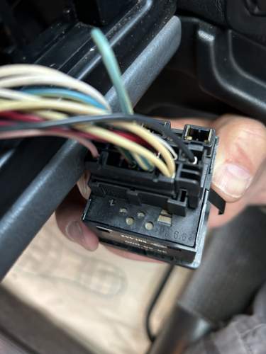

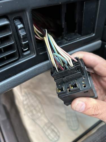

habe einen 850 Bj.1992 Limousine aus Holland ersteigert. Jetzt ist immer Abblendlicht an, sobald Zündung ein. Habe in einem Beitrag hier einen Schalter mit einer Schraube zum verstellen der Funktion des Abblendlichtes gesehen. Mein Schalter sieht aus wie auf dem dort gezeigten Bild jedoch gibt es die nette kleine Schraube nicht. Siehe mein Bild. Kann man auch anders umstellen?

Ja du hast Recht. So wie das aussieht, ist der Glühfadenwächter 92 noch ein einzelnes Bauteil.

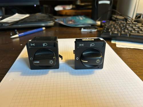

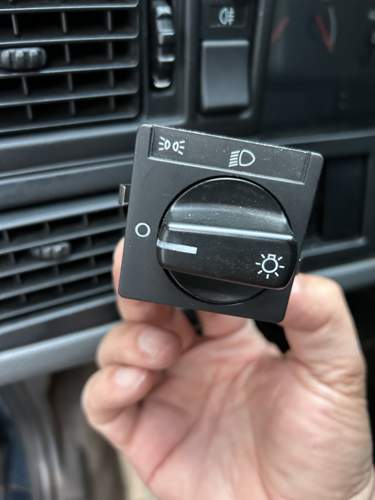

Der Schalter ist angekommen und alles funktioniert wie gewünscht.
aus = aus
Standlicht = Standlicht
Abblendlicht = Abblendlicht

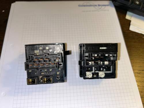

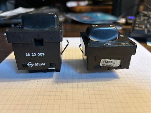

Alter Schalter (Licht immer an): 35 23 009 SWF 501.452
Neuer Schalter (Licht wie oben beschrieben): 91 48 850 96W06V steht noch 4970 ALPS Japan drauf.
Bilder im Anhang, jeweils links alter Schalter (Licht immer an) rechts neu (natürlich auch alt) alles wie es soll
Vielleicht hilft das einem.
