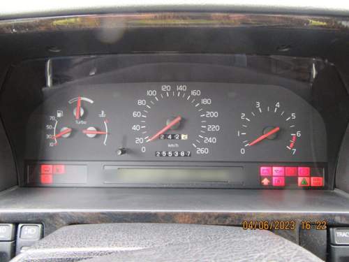

Hallo liebe Volvo-Gemeinde,

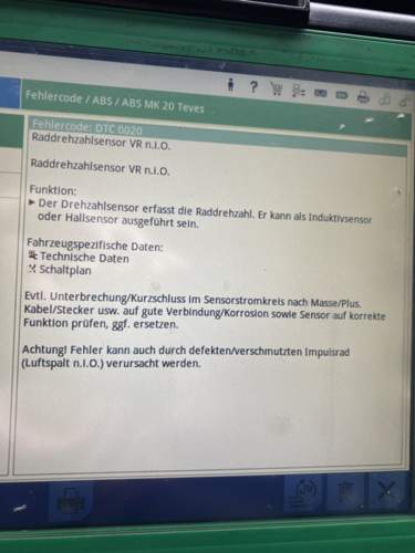

das Symptom steht schon im Betreff. Können schlicht und ergreifend die beiden Kontrolllampen defekt sein?
Im Fehlerspeicher steht zwar ein defekter vorderer rechter Radsensor. Aber dann müsste ja die ABS Leuchte ja zumindest angehen.
Sie bleibt aber beim Startvorgang dunkel.
Es ist ein 850 T5 Bj.9/95, also wahrscheinlich MJ. 96.
Hat jemand von Euch mit dieser Situation Erfahrung.
Danke für alle hilfreichen Hinweise.
Grüße, Ulf

Schau mal ob überhaupt Birnchen im KI sind.
Es kam schon vor, daß ein Vorbesitzer die Birnen entfernt hat weil sie nerven
Weiß ja nicht wie lange es noch zur nächsten HU (Tüv) ist, das ist ein Grund die Plakette zu verweigern…. Erheblicher Mangel!!
Mal ganz abgesehen davon das das ABS an sich auch nicht funktioniert und damit ein gewisses Sicherheitsdefizit besteht, nicht nur für Dich selbst, sondern auch für andere Verkehrsteilnehmer….
Gruß der sachsenelch
Das dürfte bei dem Fehler der Fall sein.
….. Können natürlich auch wirklich nur defekt sein, man sollte nicht gleich hinter jedem Strauch einen Räuber vermuten….
Zum Wechsel der birnchen muss/sollte das kombiinstrument raus, dafür muss aber der Deckel vom Armaturenbrett runter…., aber selbst das ist kein Hexenwerk…..und wenn man es einmal auseinander hat, am besten gleich alle Lampen wechseln….
Man kann doch von hinten mal reinleuchten, mit etwas Bodenturnen geht das. Da sieht man sofort, ob da noch Birnchen drinsitzen.
Mit etwas Geschick kann mann sogar die Birnchen im eingebauten KI tauschen. Heißt es. Mit meinen Wurstfingern ist es leider nicht zu schaffen...
…..kann man bestimmt, aber ich will mir nicht vorstellen wie man da rum fummelt und am Ende die Birnchen mit Fassung im Nirvana hinter dem Lenkrad verschwinden….
Ich bin da ein wenig oldschool, Deckel ab, und zwar komplett, nicht nur hochbiegen!! Das Material ist irgendwo um die 20 Jahre alt. Nicht das da mal irgendwo etwas bricht….
Und genau aus dem Grund sollte man das nicht im Winter im Freien oder der unbeheizten Garage machen.
Würde mich dem Verdacht anschließen, dass die Signalämpchen defekt sind oder fehlen.
Des weiteren schließe ich mich der dringenden Empfehlung an, das ABS in Ordnung zu bringen (dazu gibt es hier im Forum viele Lesestoff). Das ABS sorgt nicht nur für die ABS-Funktion an sich, sondern auch für die Bremskraftminderung an der Hinterachse (dynamische Entlastung). Wir haben keinen sonstigen (mechanischen) Bremskaftminderer! Ohne ABS geht dir in einer Kurve auf glatter oder auch nur nasser Fahrbahn ganz schnell der Ar*** weg, wenn du den Anker werfen musst.
TE, bei mir liegt für Testzwecke oder um einen Reparaturzeit zu überbrücken ein heiles ABS-Steuergerät ("Forensteuergerät") für MJ 1996-98, das ich Mitforisten gern ausleihe. Bei Bedarf bitte PN.
