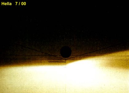

Wie kommst du darauf, was soll das mit H4 oder anderen Lampentypen zu tun haben?
Jeder normale Scheinwerfer, ob mit H1, H4, H7 oder Xenon, hat ein Lichtbild, das auf der Fahrerseite gerade (horizontal) verläuft und auf der Beifahrerseite ansteigt. Und dieser ansteigende Teil des Lichtbildes sorgt dafür, dass du den Gegenverkehr blendest, wenn du mit einem Fahrzeug für Rechtsverkehr im Linksverkehr unterwegs bist und vice versa.
Beim Umschalten wird übrigens meist nur der ansteigende Teil abgeschnitten, aber die Fahrerseite bleibt gerade, wird also nicht angehoben.
Das asymmetrische Abblendlicht kann man auf diesen Bildern schön erkennen:
https://www.hella.com/.../FF_Scheinwerfer_Landstrassenlicht700x350.jpg
http://www.fahrzeug-elektrik.de/igcr.jpg
