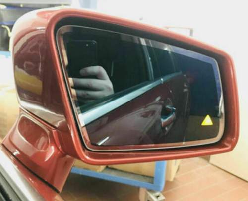

Jetzt mommen noch die beiden Außenspiegel dran. Meine Spiegel sind nicht elektrisch einklapbar.
So wie ich das jetzt verstanden habe muss ich mir beide Spiegel (komplett mit Elektrik und Gehäuse) in der Bucht besorgen die elektrisch einklapbar sind und automatisch abbelndbar.
Andere TSG müssen ich mir nicht besonderen, da die nur Codiert werden müssen und noch ein zweiadriges Kabel vom TSG zum Außenspiegel gelegt werden?
Stimmt das so?
Ach ja und einen neuen Schalterblock in der Innetür der die Spiegelklappfunktion Taste hat. :-)

Ob du andere TSGs brauchst kann man so nicht sagen. Aktuell scheint dein 212er ja (diesbezüglich) nichts zu haben. Deshalb gehe ich davon aus, dass deine TSGs nur die Grundbestückung (interne Bauteile) haben, somit kann man den µP ja vielleicht kodieren, aber die Endstufen zur Ansteuerung fehlen.
Zu den Spiegelrahmen, die Farbteile brauchst du nicht kaufen, die passen. Und noch ein Tipp/Hinweis, du kannst auch Rahmen mit Abblend und TWA nehmen (selber Stecker). Die Kontakte vom TWA sind dann halt ungenutzt. Und nein, man kann einen TWA Stecker nicht auf Abblenden umpinnen, es sei denn, man will auf die Dichtung verzichten (macht mich gerade nachdenklich, Dichtung zerstören, umpinnen und dann mit Silikon abdichten?) Ginge ja doch, ist halt gebastelt, aber egal, man sieht es ja nicht 🙂
Also, wer basteln will und kann, ein Rahmen mit TWA aber ohne abblenden ginge dann bei denen die kein TWA haben.

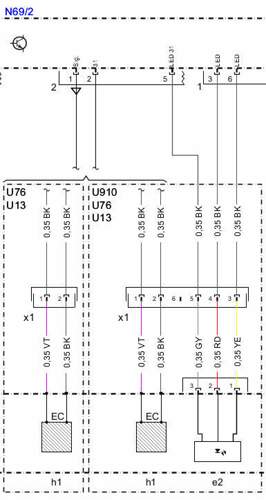

Okay danke für die ausführliche Antwort. Zu was war dannd das zweiadrige Kabel das scheinbar vom TSG zm ausßenspiegel geht?
Da ich nicht weiß worauf du dich beziehst , kann ich da keine klare Antwort drauf geben.
Es gibt einen "Kabelbaum", darin enthalten sind je nach Ausstattung unterschiedlich viele Adern. Es ist halt so das bei den meisten die zwei Adern für Abblenden fehlen. Aber auch einfach zwei Adern zum vorhandenen Leitungsstrang zu legen bringt nicht, da auch die mehrpolige Kupplung benötigt wird. Deshalb schreibe ich immer, besorgt euch einen passenden Rahmen, zur Not von der Fahrerseite und baut es so um wie ihr es braucht, anders habe ich es auch nicht gemacht.
MiReu

Ich glaub ich hab sie endlich gefunden 😎
Es geht um die Kontaktfeder (kurz KF) (so nennt sich der Kontakt (weiblich) in einer Kupplung 😉)
Wenn es wirklich die richtigen sind, dann können sich alle, die es können, den abblendenden Beifahrerspiegel einfacher und günstiger nachrüsten.
Der Hersteller scheint JST (JAPAN SOLDERLESS TERMINALS) zu sein. Die Bezeichnung der KF ist SWPR-001T-P025
Was ihr also braucht:
  • 2x SWPR-001T-P025 (Conrad)
  • 0,35 mm² Litze schwarz. Länge weiß ich nicht, ich würde zwei Meter kaufen (Conrad)
  • 2x MQS KF 0,25 - 0,35 mm² (MB Teilenummer A 014 545 26 26)
Diese Liste gilt nur für Fahrzeuge mit abblendenden Spiegeln und TWA ab Werk!
Wer nur TWA hat und abblendende Spiegel nachrüsten möchte, der benötigt natürlich die doppelte Menge (Fahrerseite 😉)
Wer kein TWA hat, benötigt zusätzlich noch das/die Kupplungsgehäuse (eins je Seite 😉) (Conrad)
ABER ACHTUNG!
Alle Angaben nach bestem Wissen und Gewissen und ohne Beteiligung an genannten Unternehmen!
Plan Erklärung:
N69/2 = TSG
2 an N69/2 = schwarzer Stecker am TSG
1 an N69/2 = weißer Stecker am TSG (nur vorhanden wenn TWA und/oder Memory und/oder abklappen und/oder „Pfützenlicht“)
x1 = Abblend (2pol.) oder Abblend und TWA (6pol.) Steckverbindung
EC = ElektroChromes Glas
h1 = EC
e2 = TWA LEDs
Wichtig, Polarität beachten!
MiReu
Ausschnitt Plan TSG
