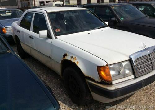

Ist der ein Mopf 1 oder 2? Er hat Rost oberhalb der Saccobretter an der Beifahrertür.

Also deiner da ist ein Moof 1Er, erkennbar An Baujahr und Scheinwerfern. Ab Ende 1993 gibts Mopf 2 mit Wasserlack.

Und wenn ein Wagen Rost hat, ist es nicht automatisch ein Mopf2.

Ach ja, mit dem Rost: man sagt, dass die mopf2 er im Schnitt ein Wenig mehr Rost haben, aber die anderen können auch ganz schön gammeln( siehe Bild, ist ein Mopf1 von 91)
