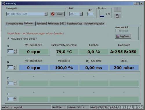

ich würde gerne herausfinden ob jemand anderer es geschafft hat an einem aav-motor mit dem steuergerät der Nummer 030906026B messwertblöcke auszulesen.
ich hab's nicht geschafft - bei mir geht nur fehler auslesen mehr nicht.
ich verwende vag-com 311 in der unregistrierten shareware-version mit einem obd-interface von blafusel.
ich hab nun auch bereits ein anderes steuergerät im selben fahrzeug - aber die meldungen sind die gleichen - nicht obdII kompatibel.
ich versteh das nicht so ganz - angeblich berichten andere user dieses forums über erfolgreiches auslesen der messwerte allerdings an anderen fahrzeugen - aau und G40 mit anderen steuergerät-nummern.
vielleicht findet sich ja hier jemand der auch mit der diagnose an einem aav motor experimentiert und erfahrungen gesammelt hat.

mit Carport sollte das gehen. kann zwar auch nur die ersten 3 Blöcke, aber dafür auch block 0.

das programm läuft leider nicht unter windows 2000
und auf windows 7 auf einem neueren notebook mit seriellen adapter funktoinierts auch nicht - naja - schade
Hallo petz6,
hat dein serieller Adapter einen FTDI Chipsatz oder einen anderen (z.B. Prolific) ?
Schau einfach im Gerätemanager nach, welcher Treiber installiert ist. Der Prolific
unterstützt keine Sonderbaudraten (z.B. 10400) und ist schon deshalb für die Diagnose
leider ungeeignet. Seriell Adapter mit FTDI gibts für ca. 7€ (z.B. vom Hersteller DIGITUS).
Die funktionieren auf jeden Fall.

naja der outed sich als prolific - ist aber eh von digitus - [
http://www.digitus.de/.../
alle anderen programme funktionieren aber damit - zumindest die kommunikation und das fehler auslesen - also Wbhdiag und auch vag-com. Es lässt sich auch die Baudrate einstellen - als ich glaub nicht das das an dem adapter liegt...
mit dem kann man problemlos mit anderen programmen messwerte erfassen - funktioniert tadellos.
ich wüsste nicht welcher serielle adapter von ditigus nur 7 Euro kostet... ausser vielleicht dieser USB nach seriell - aber den hab ich schon mal getestet und gleich wieder zurückgebracht weil da haben sich nur probleme ergeben.
bei carport kommt ja nicht mal eine kommunikation zustande - da wird ewig bis endlos lang gesucht - und es passiert genau null - unten steht kein ODBII ... blabla..

ahso - aber danke - ich hatte ja schon mal so einen USB nach seriell von digitus - aber der hat eben 20 Euro gekostet - (nicht 7 + versand) und hat nur probleme gemacht.
ist ja auch egal - kann ich halt keine messwertblöcke erfassen - das wäre ja nur eine spielerei - nicht mehr..........
