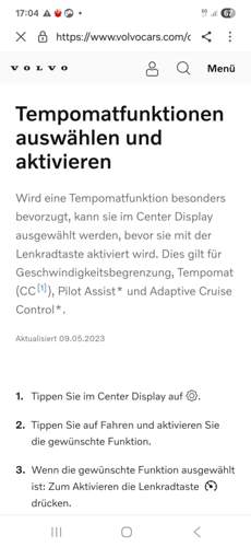

Kann man eigentlich Cruise Control deaktivieren?
Ich möchte eigentlich nur Tempomat ohne automatischen Abstand zum Vorderfahrzeug.
Der zwanghaft geregelte Abstand nervt, da immer unharmonisch: bei höheren Geschwindigkeiten zu weit oder bei niedrigen zu nah.

Man kann über die Lenkradtasten Tempomat mit Abstandskontrolle oder ohne, also nur Tempomat, einstellen.
Gruß Thomas
Nein kann man nicht man kann nur mit Lenken oder ohne Lenken einstellen - zumindest bei AAOS.
XC90 Recharge Plug-in Hybrid Tempomatfunktionen auswählen und aktivieren | Volvo Support DE
Mit der Lenkradtaste (Pfeil nach rechts) wechseln Sie zwischen Pilot Assist* und Adaptive Cruise Control*.

Die Frage weiter oben war, ob man nur mit Tempomat fahren kann, d.h. stur die Geschwindigkeit halten ohne Abstandskontrolle; so wie früher ;-)
Genau das ist dann möglich - nur Tempomat
NUR Tempomat wäre mir bei AAOS neu....
Nur Tempomat gibt es bei aaos nicht mehr.
Ich fahre jetzt 7 Jahr mit Abstandstempomat will ich nicht mehr missen
Sorry, Du hattest Recht, sobald ein Fahrzeug dichter voraus fährt, ist der Abstandsradar wieder aktiv. Ich hatte ohne vorausfahrenden Verkehr getestet - das ist das Auto-Symbol auch weg.
Gruß Thomas

Ich habe einen mit Senus, da geht es.
Wenn, dann kann man das hier einstellen...siehe bild
Screenshot-20250713-170451-samsung-internet
17524195139915096000858905016590

Nochmal - Tempomat ONLY gibt es bei AAOS definitiv nicht mehr -der Screenshot hat damit nichts zu tun - dss gab es nur bei Sensus
