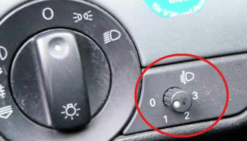

Sind für Üblich Schrittmotoren, Ausführung Rund, hingegen beim Halogen SW ein einfacher Stellmotor Ausführung Eckig.
Stellmotoren vom Halogen Scheinwerfer kaufen, die Verkabel vom Auto zum SW weiß ich nicht wegen dem Erwähnten Adapter im Eingangspost, Umcodieren von Xenon auf Halogen, dürfte Vermutlich die Leuchtweitenregulierung nicht mehr Funktionieren,....?
Ohne Codieren Vermutlich mit Fehlermeldung, einmal wegen dem Fehlenden Xenon, zum anderen wegen dem Stellmotor, da Schrittmotoren mehr Pins/Anschlüsse besitzen wird da wohl auch die LWR nicht mehr gegeben sein,...?
.... und den Drehschalter im Innenraum nachrüsten. Samt Blende und Verkabelung.

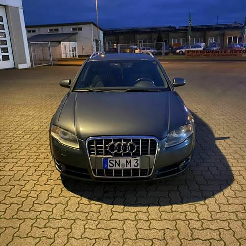

Verbaut : Original Xenon (gebrochen)
ist ein ABT 3.0 TDI S Line Avant Vollausgestattet

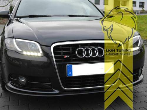

Verbaut werden soll Halogen mit Led optik (2tes Bild)
Warum?
Optik gefällt mir besser und ich hab schlechte Erfahrung mit gebrauchtkauf von Scheinwerfern
Lieber neu als Alt
Leider kann ich keine Bilder posten
da das Auto in der Werkstatt steht

Funktioniert die Leuchtweitenregulierung auch ?
Wurde Codiert von Xenon auf Halogen ?
Spätestens bei der nächsten HU wird er durchfallen wenn keine Regulierung der leuchtweite gegeben ist, ebenso auch das Fernlicht ohne Funktion ist.
